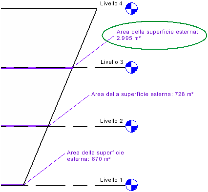

Quando si divide una massa mediante i pavimenti di massa, il software crea un pavimento per ogni livello specificato che interseca la massa, ad eccezione dei livelli che coincidono con la superficie superiore della massa.
Ad esempio, se una massa inizia al livello 1 e termina al livello 4, nella finestra di dialogo Pavimenti di massa, selezionare 1, 2, 3 e 4. In Revit, vengono creati i pavimenti di massa in corrispondenza dei livelli 1, 2 e 3, ma non in corrispondenza del livello 4 in quanto questo coincide con la parte superiore della massa. Per la parte superiore della massa non esiste un'area di superficie esterna (superfici verticali che si estendono verso l'alto a partire dal perimetro) o un volume (dal livello 4 verso l'alto). L'area di superficie esterna del livello 3, al contrario, comprende le superfici verticali (muri) che delimitano il livello 3 e la superficie orizzontale soprastante (tetto) che coincide con il livello 4. Di conseguenza, l'area di superficie esterna del pavimento superiore di una massa potrebbe essere sproporzionatamente più grande di quella dei pavimenti inferiori.
