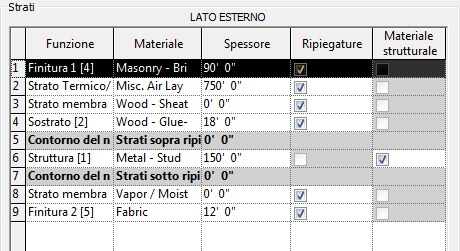

Muro a sette strati in vista di pianta
La posizione, lo spessore e il materiale di ogni strato e regione vengono determinati dalle proprietà del tipo del muro, impostabili nella finestra di dialogo Modifica assieme.
Righe di strato: corrispondono a strati o regioni di muri
Gli strati sono assegnati ad una riga. Presentano uno spessore uniforme che si estende per l'intera altezza del muro. Lo spessore dello strato può essere modificato nella riga a cui è assegnato. È inoltre possibile assegnare un materiale strutturale ad ogni strato.
Strato di muro: spessore uniforme esteso per l'intera altezza del muro
Una regione è qualsiasi forma nel muro che non costituisca uno strato. Le regioni possono presentare uno spessore costante o variabile. Se la regione presenta uno spessore costante, il relativo valore numerico viene visualizzato nella riga assegnata alla regione. Se la regione presenta uno spessore variabile, anche il valore sarà variabile. Non è possibile modificare lo spessore di una regione nella relativa riga. Notare che il valore dello spessore risulta ombreggiato ad indicare che non può essere modificato. Lo spessore e l'altezza della regione possono essere modificati soltanto graficamente nel riquadro di anteprima.
Regioni: nessuna regione si estende per l'altezza del muro
