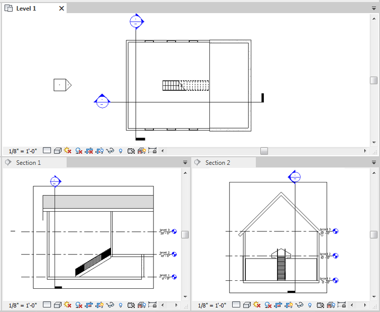

  1. Fare clic sulla scheda Vistagruppo Crea (Sezione).
  2. Nella vista della pianta del pavimento, disegnare 2 sezioni perpendicolari nella pianta del pavimento come mostrato nell'illustrazione.
    Verificare che la linea di sezione intersechi l'area in cui si sta posizionando il vano. In caso contrario, il vano non verrà visualizzato nella vista di sezione.
  3. Nel Browser di progetto, fare doppio clic sulla nuova vista di sezione per aprirla.

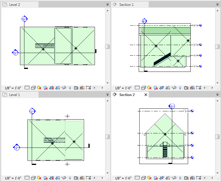

    Altri vani complessi possono essere divisi utilizzando le linee di delimitazione dei vani o livelli come mostrato nell'illustrazione.
    Esempio a sinistra: un livello divide l'area in senso orizzontale. Nell'area inferiore, la base è Level 1 e il relativo livello superiore è Level 2. Viene specificato un secondo vano la cui base è Level 2 e il limite superiore è il livello Roof Top.
    Esempio a destra: una linea di delimitazione dei vani divide l'area in senso verticale. La base dell'area inferiore è Livello 1 e il limite superiore è il livello Roof Top. Per il vano 2, la base è Level 2 e il limite superiore è il livello Roof Top.
