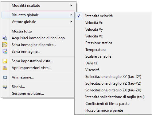

Risultato globale
Per specificare la grandezza dei risultati visualizzata su superfici del modello, fare clic con il pulsante destro del mouse e selezionare Risultato globale:

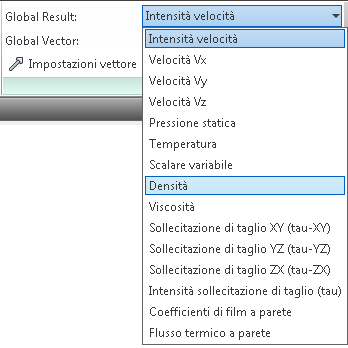

In alternativa, selezionare dal menu Risultato globale nel gruppo contestuale Globale:
Il risultato globale viene riflesso nella legenda nella finestra grafica. La modifica delle unità della legenda cambia le unità di output durante l'indagine.

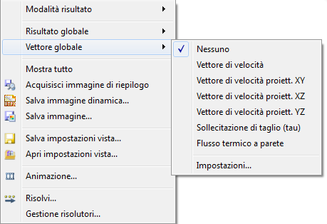

Vettore globale
Per visualizzare vettori su tutte le superfici del fluido (ingressi, uscite e superfici interne tra regioni di fluido), fare clic con il pulsante destro del mouse e selezionare Vettore globale. Selezionare la quantità desiderata dall'elenco a menu espandibile.
Utilizzare la finestra di dialogo Impostazioni... per controllare gli attributi del vettore, ad esempio lunghezza e dimensione della punta della freccia.

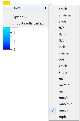

Per modificare le unità:
Per modificare l'aspetto, l'intervallo e le impostazioni:
Per modificare le unità visualizzate
Fare clic con il pulsante destro del mouse sulla legenda e selezionare Unità.

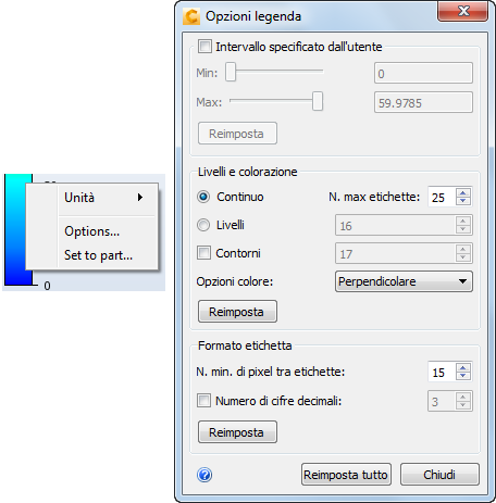

Per modificare l'aspetto della legenda
Fare clic con il pulsante destro del mouse sulla legenda e fare clic su Opzioni.
Per modificare l'intervallo
  1. Selezionare Intervallo specificato dall'utente.
  2. Regolare l'intervallo usando i dispositivi di scorrimento Min e Max.
Nota: Per aumentare l'intervallo, immettere un valore nel campo accanto al corretto dispositivo di scorrimento.

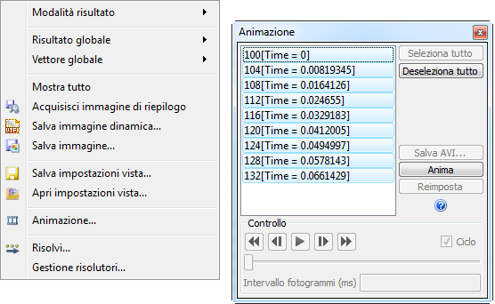

Un metodo estremamente efficace per visualizzare i risultati di analisi transitorie consiste nel salvare i risultati in corrispondenza di passi temporali specifici e animarli per vedere come cambiano nel tempo.
In alternativa, fare clic su Risultati (scheda) > Immagine (gruppo) > Animazione per aprire la finestra di dialogo Animazione.
Utilizzare la finestra di dialogo Animazione per animare le iterazioni o i passi temporali salvati.
Per aprire la finestra di dialogo Animazione
Per animare i gruppi di risultati
  1. Per selezionare i passi, fare clic su di essi nell'elenco.
  2. Fare clic sul pulsante Anima.
  3. Utilizzare i controlli "VCR" per controllare l'animazione.
  4. Per terminare l'animazione, fare clic sul pulsante Reimposta.
