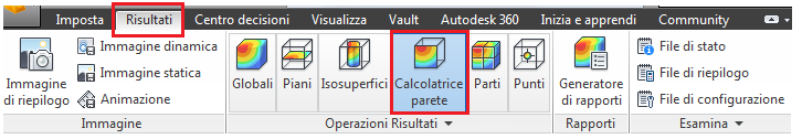

In questo esercizio viene illustrato come utilizzare la finestra di dialogo Parete per misurare le forze idrodinamiche e i valori termici su una superficie o un gruppo di superfici.
1. Nella scheda Risultati, fare clic su Calcolatrice parete:
