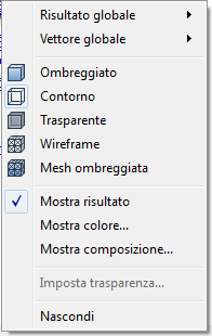

È molto importante controllare l'aspetto delle parti durante la visualizzazione dei risultati. Autodesk® CFD fornisce gli strumenti per controllare la visualizzazione delle parti e consentire la creazione di immagini e viste che permettano di mostrare al meglio il funzionamento del progetto. Questi comandi sono disponibili facendo clic con il pulsante destro del mouse sul modello durante la visualizzazione dei risultati oppure sui nomi delle parti nella sezione Risultati > Materiale della Barra Studio di progettazione.
Ombreggiato, Contorno, Trasparente, Wireframe, Mesh ombreggiata
Mostra risultato

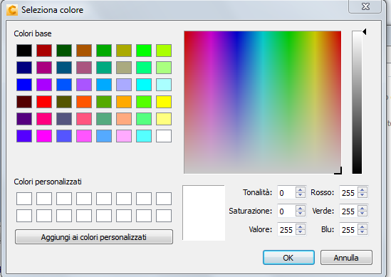

Mostra colore...
Mostra composizione...
