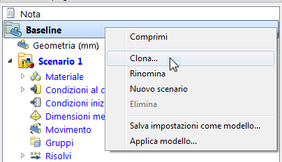

Nota: Per migliorare il raffreddamento delle regioni di pavimento, esamineremo una variazione al progetto del tubo. Questo richiede una modifica nel modello CAD, quindi inizieremo clonando il progetto.
1. Fare clic con il pulsante destro del mouse su Baseline nella barra dello studio di progettazione e selezionare Clona...
2. Immettere il nome "Floor Registers Active" per il progetto clonato. Fare clic su OK.

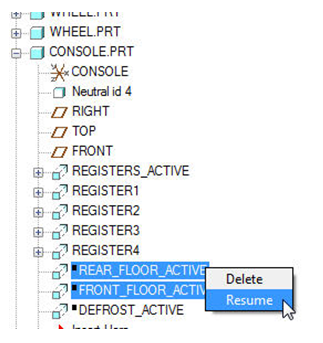

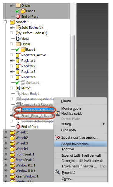

3. Nel modello CAD, attivare le funzionalità che consentono all'aria di scorrere verso il pavimento anteriore e i registri del pavimento posteriori. Nella parte della console, attivare le seguenti funzionalità:
Autodesk® Inventor
PTC Creo o Pro/Engineer
UGNX
Rendere la parte di console (o la parte di console-r) la parte di lavoro e attivare lo strumento di navigazione parti. Selezionare la casella per attivare ogni funzione.
SolidWorks
Nota: L'obiettivo di questa modifica del progetto è eliminare le temperature del pavimento più elevate. Riteniamo sia possibile raggiungere tale scopo aggiungendo registri che forniscano aria fredda alle regioni anteriore e posteriore del pavimento.

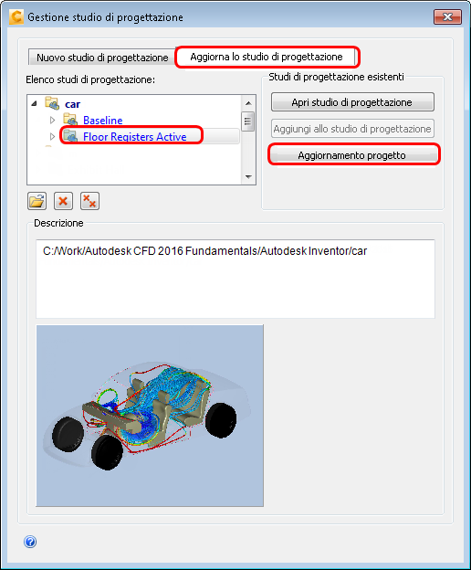

4. Avviare Autodesk® CFD e aggiornare il progetto clonato con la nuova geometria CAD:
Per avviare da CAD...
  1. In Gestione studio di progettazione fare clic sulla scheda Aggiorna studio di progettazione.
  2. Espandere lo studio di progettazione car.
  3. Selezionare il progetto Registri pavimento attivi.
  4. Fare clic su Aggiornamento progetto.

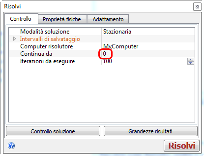

6. Fare clic con il pulsante destro del mouse fuori dal modello e scegliere Risolvi...
7. Impostare Continua da a 0 e fare clic su Risolvi.
8. Quando viene richiesto se eliminare tutti i risultati dopo l'iterazione 0 e continuare, fare clic su .
Nota: La simulazione dovrebbe richiedere circa 20 minuti, ma la durata può variare a seconda del computer.
Nota: Al termine della simulazione, il Tracciato di convergenza si chiude e compare quanto segue nella finestra del messaggio: “Analisi completata correttamente".
