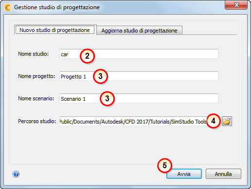

Gestione studio di progettazione viene visualizzato automaticamente quando si avvia Autodesk® CFD dal CAD. È molto versatile e contiene numerose funzioni:
  1. Per verificare la presenza di problemi nella geometria con il toolkit di valutazione del modello, fare clic sul comando per avviare lo strumento di valutazione del modello attivo. Dopo aver completato la valutazione, viene visualizzato Gestione studio di progettazione. Per partire direttamente da Gestione studio di progettazione, fare clic sul pulsante di avvio di CFD o scegliere la voce di menu.
  2. Specificare un nome per lo studio di progettazione nel campo Nome studio. Il nome di default è il nome della parte o dell'assieme di primo livello.
  3. È possibile modificare il nome del progetto e dello scenario in modo da sostituire quelli di default.
  4. Il percorso di default dello studio è identico a quello del modello CAD. Per modificare questa impostazione, fare clic su Imposta percorso..., quindi selezionare (o creare, se necessario) il percorso desiderato.
  5. Fare clic su Avvia. Viene avviato Autodesk® CFD e viene creato lo studio di progettazione. Il primo progetto e il primo scenario vengono elencati nella barra Studio di progettazione.

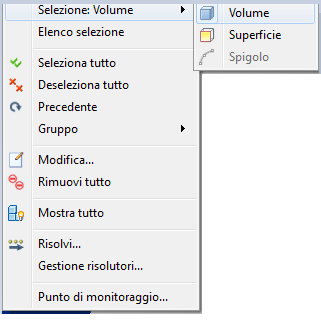

Selezione di oggetti
Esistono diversi modi per impostare la modalità di selezione su Volume, Superficie o Spigolo:
Colori per indicare lo stato di selezione
Usando colori specifici è possibile indicare lo stato di selezione delle entità:
  • Le entità diventano verdi quando si posiziona il cursore del mouse su di esse.
  • Le entità diventano rosse se selezionate.
  • Le entità selezionate diventano gialle quando si posiziona il cursore del mouse su di esse.
L'etichetta di un elemento selezionato viene visualizzata nell'elenco di selezione. Per selezionare le entità della barra Studio di progettazione è sufficiente fare clic con il pulsante sinistro del mouse sulla derivazione relativa.
Nota: Per poterla selezionare, un'entità non deve essere nascosta da un'altra. Se un'altra entità blocca la linea visiva dell'entità desiderata, nascondere l'entità responsabile del blocco.
Icone per la selezione
Utilizzare le icone del pannello Selezione per selezionare e deselezionare più entità:
Selezionare tutte le entità della modalità di selezione corrente facendo clic su:
Deselezionare un elemento evidenziandolo nell'elenco di selezione e facendo clic su:
Deselezionare tutti gli elementi selezionati facendo clic su:
Selezionare le entità selezionate in precedenza facendo clic su:
Nota: Seleziona tutto, Deseleziona tutto e Precedente sono disponibili anche nel menu di scelta rapida.
