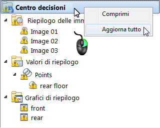

2. Per aggiornare tutti gli elementi di riepilogo, fare clic con il pulsante destro del mouse sulla barra Centro decisioni, quindi fare clic su Aggiorna tutto.

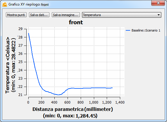

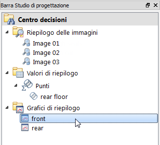

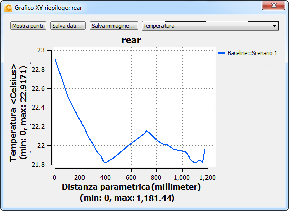

3. Per tracciare la temperatura per gli occupanti della parte anteriore e della parte posteriore, fare clic su ciascun grafico XY nel Centro decisioni:
Nota: I grafici rivelano le seguenti osservazioni:
4. Chiudere entrambi i grafici XY.

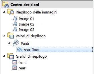

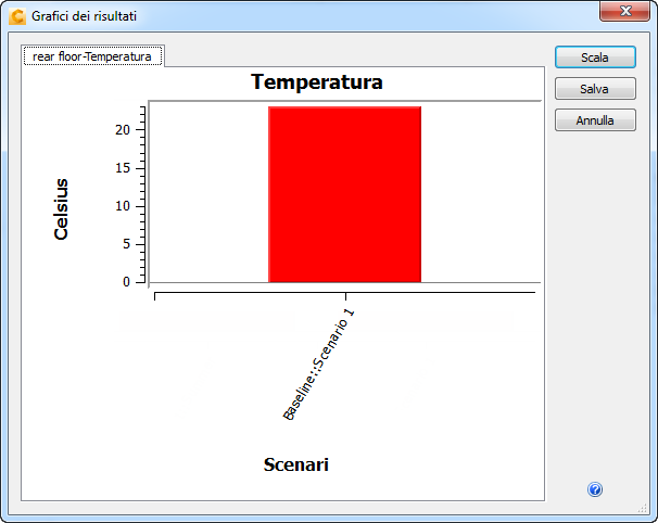

5. Nel Centro decisioni, fare clic sul punto di riepilogo "rear floor":

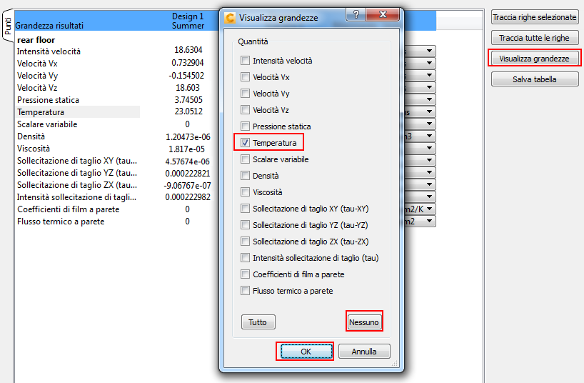

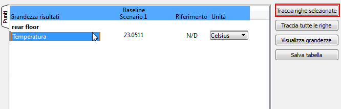

6. Per visualizzare solo il risultato relativo alla temperatura nel punto di riepilogo, fare clic su Visualizza grandezze. Nella finestra di dialogo Visualizza grandezze, fare clic su Nessuno, quindi selezionare Temperatura. Fare clic su OK.
Fare clic sulla riga Temperatura, quindi su Traccia righe selezionate:
Nota: Annotare la temperatura in questa posizione.
