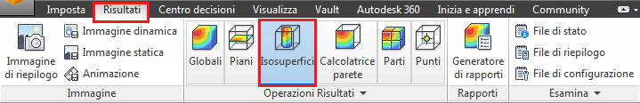

1. Fare clic suIsosuperfici nella scheda Risultati:

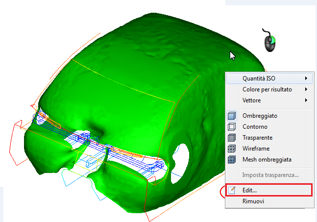

3. Fare clic con il pulsante destro del mouse fuori dal modello e selezionare Aggiungi isosuperficie (in alternativa, fare clic su Aggiungi dal gruppo contestuale Isosuperfici).
4. Fare clic con il pulsante destro del mouse su Isosuperficie e selezionare Modifica.

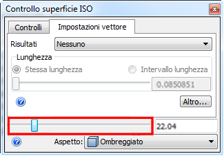

5. Trascinare la barra di scorrimento per modificare il valore di temperatura dell'isosuperficie:
Nota: Utilizzare Isosuperfici per identificare le asimmetrie nel flusso. Notare anche le posizioni delle aree di temperatura più elevata.

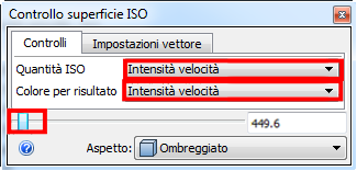

6. Modificare Quantità ISO e Colore per risultato su Intensità velocità. Trascinare il dispositivo di scorrimento verso sinistra fino a rendere visibili i getti del flusso dai registri anteriori.
7. Modificare Colore per risultato in Temperatura.
Nota: Notare il punto in cui la temperatura dell'aria inizia ad aumentare:

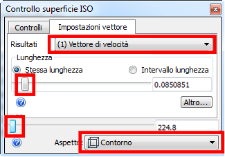

8. Fare clic sulla scheda Impostazioni vettore. Selezionare Vettore di velocità dal menu Risultati. Modificare Aspetto in Contorno. Trascinare i dispositivi di scorrimento Lunghezza e Valore per visualizzare il flusso all'interno della casa in legno.
Nota: Notare le aree con forte ricircolazione del flusso:
