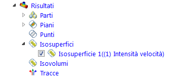

Per rinominare un'isosuperficie
- Fare clic con il pulsante destro del mouse sull'isovolume desiderato nella Barra Studio di progettazione, quindi fare clic su Rinomina.
Per selezionare un'isosuperficie
Sul modello: fare direttamente clic sull'isosuperficie.
Fuori dal modello: fare clic sul relativo nome nella Barra Studio di progettazione.
Come nascondere un'isosuperficie
- Deselezionare la casella accanto all'isosuperficie nella Barra Studio di progettazione. È anche possibile fare clic con il pulsante destro del mouse sul nome e scegliere Nascondi isosuperficie.
Nota: Un'isosuperficie nascosta non viene visualizzata e non può essere modificata. Nascondere una o più isosuperfici è spesso utile quando si acquisiscono le immagini.
Come eliminare un'isosuperficie
Sulla superficie: fare clic con il pulsante destro del mouse. Fare clic su Rimuovi.
Fuori dal modello: fare clic con il pulsante destro del mouse sull'isosuperficie nella Barra Studio di progettazione, quindi fare clic su Rimuovi

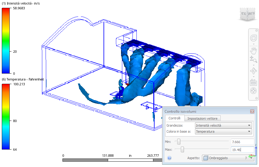

Isovolumi
Un isovolume è il volume di un modello che rientra in un intervallo specificato di un valore di grandezza dei risultati. A differenza di un'isosuperficie mostrata ovunque nel modello con un unico valore, quello specificato, un isovolume viene mostrato nelle posizioni che rientrano in un intervallo di tale valore dei risultati.
Di seguito viene illustrato un isovolume di intensità della velocità colorato in base alla temperatura. La forma dell'isovolume indica tutte le posizioni del modello che rientrano in un determinato intervallo di intensità della velocità. I colori indicano la temperatura.
È possibile creare e interagire con gli isovolumi facendo clic sull'apposito comando nella barra multifunzione. I flussi di lavoro per l'uso di isovolumi sono molto simili a quelli delle isosuperfici.
