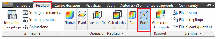

3. Selezionare Punti nella scheda Risultati:

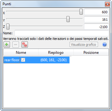

4. Specificare le seguenti coordinate del punto dei risultati desiderato: 600,161, -2100. Assegnare al punto il nome "pavimento posteriore". Fare clic sull'icona "+" per creare il punto dei risultati. Selezionare la casella Riepilogo per rendere il punto disponibile per il confronto anche in altri progetti.
Nota: Specificare le coordinate mediante digitazione o usando i dispositivi di scorrimento.

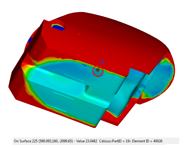

5. Eseguire un sondaggio in prossimità del punto dei risultati e annotare la temperatura:
