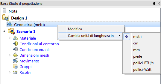

Per impostare le unità per il progetto, selezionare Unità di lunghezza
Nota: Tutti i progetti in uno studio di progettazione devono avere le stesse unità di lunghezza.
Nota: Le unità di lunghezza dell'analisi non possono essere modificate dopo che uno scenario è stato eseguito. : Se è necessario modificare le unità di lunghezza, eseguire questa operazione prima della prima esecuzione della simulazione.

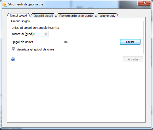

Per accedere a Strumenti di geometria, fare clic su Imposta > Operazioni Impostazione > Strumenti di geometria. In alternativa, fare clic con il pulsante destro del mouse sulla diramazione Geometria nella barra Studio di progettazione e fare clic su Modifica...
Per unire i bordi che si incontrano in corrispondenza di un vertice comune sotto un angolo di inflessione specifico, utilizzare Unione spigoli
Unione spigoli unifica gli spigoli che si incontrano in corrispondenza di un vertice comune con un angolo di inflessione minore di una tolleranza specificata. Questo strumento fornisce il vantaggio di ridurre il numero di spigoli, soprattutto quelli piccoli, permettendo di ridurre la densità generale della mesh e offrendo tempi di analisi più rapidi.
Il punto di inflessione è determinato dall'angolo di tangenza incluso che presenta un limite superiore di 15 gradi nella finestra di dialogo Unione spigoli.
Informazioni su Unione spigoli
Unione spigoli non avrà alcun effetto se più di due spigoli si incontrano in corrispondenza di un vertice (come mostrato a sinistra). Analogamente, non unirà gli spigoli che si incontrano in un angolo inscritto maggiore dell'angolo specificato (mostrato a destra):
Facoltativamente, fare clic qui per ulteriori informazioni su Unione spigoli...
