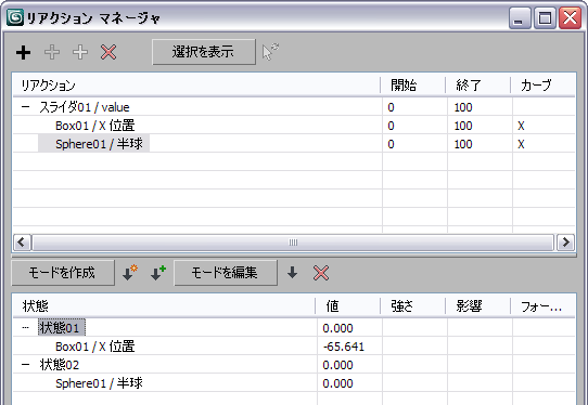

[半球](Hemisphere)を選択します。 球オブジェクトの[半球](Hemisphere)トラックがスライダのスレーブとして追加されます。2 つの新しい状態が[状態](States)リストに追加されます。
[状態](States)リストには 2 つの状態がありますが、どちらも状態値(スライダ値)は同じになるため、実際には 1 つだけ必要です。これを解決するには、[半球](Hemisphere)スレーブ トラックを最初の状態に追加し、2 つ目の状態を削除します。
[状態01](State01)に[半球](Hemisphere)トラックが追加されます。
これで、2 つ目の余分な状態を削除できます。
[状態02](State02)が削除されます。

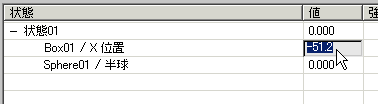

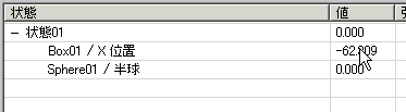

ドラッグ操作では、値が 10 以上でしか変更されないため、正確な値に設定するのが難しい場合があります。キーボードを使用して、より正確な値を指定することができます。
値がハイライト表示され、キーボードで編集可能なフィールドになります。
値は -50,000 と表示されます。

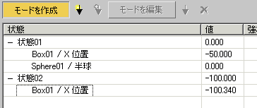

次に、[モードを作成](Create Mode)ボタンを使って、新しい状態を自由に作成する方法を説明します。
最初に、新しい状態を設定して、ボックスを左方向へ移動し、負のスライダ値に配置します。
ボックスはスライダ値に依存するため、動かすことはできません。
[モードを作成](Create Mode)ボタンが選択されている場合は、マスターとスレーブのプロパティを変更したり、現在のプロパティから新しい状態を作り出すことができます。
[モードを作成](Create Mode)ボタンを選択した状態でスレーブ エントリをハイライトすると、ビューポート内でスレーブの値をインタラクティブに操作できます。その後、[状態を作成](Create State)をクリックすると、そのスレーブにのみ、新しい状態が作成されます。マスターをハイライトすると、すべてのスレーブを自由に操作できます。ただし、[状態を作成](Create State)をクリックしたとき、すべてのスレーブに対して新しい状態が作成されます。リアクション マネージャは複雑なツールです。一般的には、データはできる限り単純にすることをお勧めします。

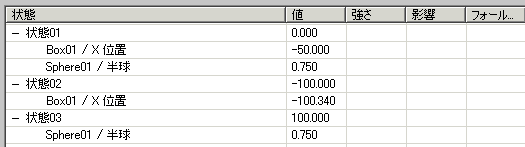

[リアクション マネージャ](Reaction Manager)によって、状態(スライダ)値が -100.0 で、ボックスが新しい X 位置にある新しい状態 02 が追加されます。

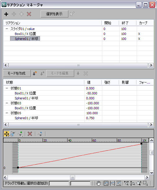

次に、新しい状態を設定して、スライダ範囲の右半分が球の半球値に影響するようにします。
半球体パラメータは、スライダ値に依存するため、使用できません。
半球体パラメータが使用可能になります。
[リアクション マネージャ](Reaction Manager)によって、新しい状態(状態(スライダ)値が 100.0、[Sphere01 / 半球](Sphere01 / Hemisphere)値が 0.750)が追加されます。

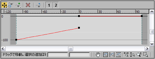

また、[リアクション](Reactions)リストで[スライド01/value](Slide01 / Value)をクリックすると、横軸にスライダ値、縦軸に 2 つのリアクションが示されたグラフが表示されます。2 つのスケールはまったく異なるため、グラフの右側にある半球 リアクションはほぼ直線になります。ただし、[リアクション](Reactions)リストで[Sphere01 / 半球](Sphere01 / Hemisphere)スレーブ エントリをクリックすると、グラフは 0.0 から 0.75 まで徐々に上昇します。
スライダ範囲の左半分を超えると、ボックスは X 軸上で動きます。範囲の右半分を超えると、球の半球値が変化します。
この手順を終了するまで、グラフを使ってリアクションを変化させてみます。
カーブに新しいポイントが追加され、[状態](States)リストに新しい状態が追加されます。
スライダが 0 から 100 へ移動するにつれて、半球値が増加し、球が非表示になります。その後、値を減らすと球の上 4 分の 1 が表示されます。

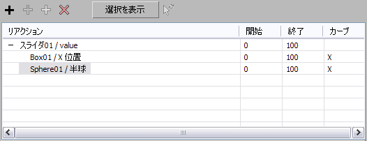

[リアクション](Reactions)リストには、シーン内のリアクション コントローラに基づくオブジェクトのマスター - スレーブの関係が階層的に表示されます。階層的コントロールにより、マスターとスレーブの追加と削除、開始フレームと終了フレームの変更、グラフ カーブの使用の切り替えを操作できます。これらのコントロールは、リストの上に表示されるツールバーと、リスト内で有効です。

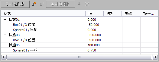

[状態](States)リストには、[リアクション](Reactions)リストでハイライト表示されたリアクションのすべての状態が表示されます。[リアクション](Reactions)リストでリアクションのメンバ(マスターとスレーブ、またはいずれか)をハイライト表示し、その状態を[状態](States)リストに表示することができます。複数のリアクションのメンバがハイライト表示されている場合、[状態](States)リストには最初にハイライト表示されたリアクションの値のみが反映されます。
状態と状態名を追加および変更する場合は、[状態](States)リストのツールを使用します。状態名を変更する場合は、テキストを 2 回、少し間をあけてクリックします(ダブルクリックではない)。または、状態名がすでにハイライト表示されている場合は、1 回だけクリックします。テキストはハイライト表示され、テキストの周囲がボックスで囲まれ、編集可能であることを示します。インデントされたスレーブ トラックを変更せずに、状態名のみを変更することができます。
