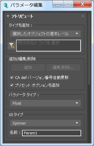

インタフェース

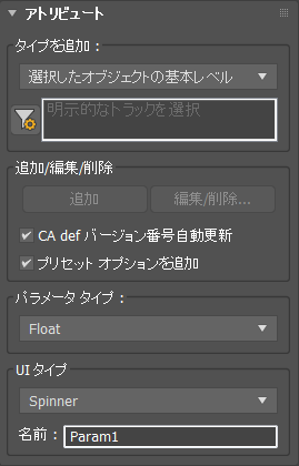

パラメータ エディタは、3 つのロールアウトがあるダイアログ ボックスの形式をとっています。最初のロールアウトでは、アトリビュートの一般オプションを設定します。中央のロールアウトでは、現在のパラメータの種類のオプションを設定します。3 番目のロールアウトでは、アトリビュート ユーザ インタフェース(UI)をプレビューできます。
[アトリビュート](Attribute)ロールアウト
[タイプを追加](Add to Type)領域
- [タイプを追加](Add to Type)リスト
- カスタム アトリビュートを、選択したオブジェクト、アクティブな モディファイヤ(モディファイヤ スタックでハイライト表示)、マテリアル、選択したトラックに割り当てるかどうかを選択します。また、このドロップダウン リストを使用して、削除または編集するアトリビュートの種類を選択します。

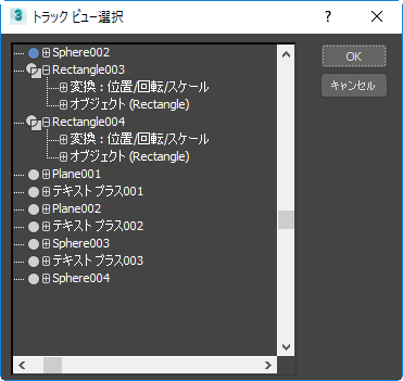

[トラックを選択](Picked Track)を選択する前にドロップダウン リストの下のボックスに「明示的なトラックを選択」というテキストが表示された場合、[トラック ビュー選択](Track View Pick)ダイアログ ボックスが表示され、トラック ビュー階層が示されます。必要に応じて階層を展開し、アトリビュートの追加先のトラックをクリックして、[OK]ボタンをクリックしてください。
注: [選択したオブジェクトの現在のモディファイヤ](Selected Object's Current Modifier)を選択し、[追加](Add)ボタンをクリックするときにスタック内の複数のモディファイヤがハイライト表示されている場合、パラメータ エディタはカスタム アトリビュートをハイライト表示されている最初のモディファイヤに適用し、他のモディファイヤのハイライト表示を解除します。
明示的なトラックを選択
- このボタンをクリックすると、トラック ビュー階層ウィンドウが表示されます。このウィンドウからアニメーション トラックを選択します。階層を移動して目的のトラックを見つけ、そのトラックをハイライト表示して、[OK]をクリックします。ボタンの右のテキスト ボックスにそのトラックのコントローラ情報が表示されます。パラメータ エディタはこれ以降、カスタム アトリビュートおよびパラメータの追加や編集にこのトラックを使用します。

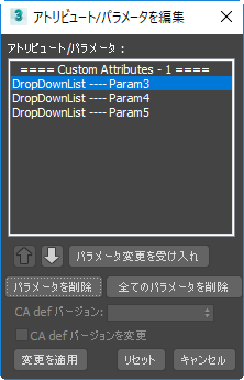

- 編集/削除
- [アトリビュート/パラメータを編集](Edit Attributes/Parameters)ダイアログ ボックスが表示されます。
このダイアログ ボックスには、現在のレベルで現在のオブジェクトに割り当てられているすべてのカスタム アトリビュート パラメータのリストが表示されます。このダイアログ ボックスの動作については、「パラメータまたはカスタム アトリビュートを編集するには」と「カスタム アトリビュートまたはパラメータを削除するには」の 2 つの手順で説明します。

[パラメータ タイプ](Parameter Type)領域
- パラメータ タイプ
- このドロップダウン リストを使用して、現在のパラメータのデータの種類を選択します。次のリストには、各パラメータのデータの種類に対応する UI 設定の説明の項へのリンクが含まれています。
[UI タイプ](UI Type)領域
- UI タイプ
- パラメータを制御する UI 要素の種類を選択します。
使用できる UI の種類は、指定するパラメータの種類によって異なります。たとえば、浮動小数点数と整数は編集ボックスやスライダでコントロールされ、ブール値はチェック ボックスやチェック ボタンでコントロールされます。 配列は必ずドロップダウン リストで、ノードはボタンで、カラーはカラー ピッカーで、テクスチャ マップはマップ ボタンで制御されます。
次に、各 UI オプションのロールアウトについて詳しく説明します。前述のパラメータの種類のリストには、各 UI オプション ロールアウトの説明へのリンクが含まれています。
- 名前
- パラメータの名前です。パラメータ エディタでは、パラメータに「Param#」(# は番号)という既定値の名前が付けられます。名前を変更するには、このフィールドを編集してください。

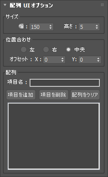

ドロップダウン リスト、コンボ ボックス、リスト ボックスの[配列 UI オプション](Array UI Options)ロールアウト
これらは、ユーザがリストから名前付きのオプションを選択できるようにするコントロールのオプションです。 配列 UI の 3 種類のオプションは同じです。違いは、[カスタム アトリビュート](Custom Attributes)ロールアウトでの表示方法です。種類は次のとおりです。
- ドロップダウン リスト: 既定値で、現在の選択肢だけが表示されます。ユーザはフィールドをクリックしてリストを表示してから、クリックして別の項目を選択できます。
- コンボ ボックス: リスト ボックスの上に編集可能なフィールドが表示されます。ユーザはクリックしてリストから選択したり、フィールドを編集したりできます。
- リスト ボックス: リストが表示されます。ユーザは目的の項目をクリックします。現在の選択肢がハイライト表示されます。
[サイズ](Size)領域
- 幅
- リストの幅を設定します。
- 高さ
- リストの高さを設定します。
[位置合わせ](Alignment)領域
- [左](Left)、[右](Right)、[中央](Center)
- ロールアウト内のドロップダウン リストの位置合わせを設定します。
- オフセットX/Y
- 水平軸および垂直軸での配列リストの位置を微調整します。
[配列](Array)領域
- 項目名
- リスト内に名前を入力します。
[項目を追加](Add Item)をクリックすると、配列リストに名前が追加されます。項目を削除するには、その名前をハイライト表示し、[項目を削除](Delete Item)をクリックします。項目をクリアをクリックすると、リストからすべての項目が削除されます。
- [配列](array)リスト
- リストの内容が表示されます。
既定では、[配列](array)リストの一番上にある項目が選択されます。

手順
オブジェクトにパラメータを追加するには:
- シーンでオブジェクトを選択します。
- [アニメーション](Animation)メニュー
[パラメータ編集](Parameter Editor)を選択します。代替メニュー システムを使用している場合、[アニメーション](Animation)メニューの[アトリビュート](Attributes)パネルに[パラメータ編集](Parameter Editor)があります。
[パラメータ編集](Parameter Editor)ダイアログ ボックスが表示されます。
- 必要に応じて設定を変更します。
- [追加](Add)ボタンをクリックします。
パラメータが、[タイプを追加](Add To Type)リストで指定したレベルに追加されます。オブジェクトにカスタム アトリビュートがない場合、パラメータ エディタはまず現在の[タイプを追加](Add To Type)レベルにカスタム アトリビュート エントリを追加し、次にそのカスタム アトリビュート エントリにパラメータを追加します。スタックを集約した結果、オブジェクトに複数のカスタム アトリビュートがある場合、パラメータは最初のカスタム アトリビュート エントリに追加されます。
カスタム アトリビュート パラメータをオブジェクトまたはモディファイヤに割り当てる場合、アトリビュートの割り当て先のエンティティをアクティブにすることで追加した後、[修正](Modify)パネルでその値を表示および編集できます。カスタム アトリビュートをマテリアルに割り当てる場合は、マテリアル エディタの[カスタム アトリビュート](Custom Attributes)ロールアウトでそのマテリアルに対してカスタム アトリビュートを使用できます。アニメーション トラックに割り当てられたパラメータにアクセスするには、トラック ビューを開き、そのトラックのカスタム アトリビュート エントリをハイライト表示し、右クリックして[パラメータを追加/編集](View Attribute)を選択します。
パラメータまたはカスタム アトリビュートを編集するには:
- シーンでオブジェクトを選択します。
- [パラメータ編集](Parameter Editor)を開きます。
- [タイプを追加](Add To Type)リストから、編集するパラメータの種類を選択し、[編集/削除](Edit/Delete)ボタンをクリックします。
[アトリビュート/パラメータを編集](Edit Attributes/Parameters)ダイアログ ボックスを開きます。
注: [タイプを追加](Add To Type)
[トラックを選択](Picked Track)を選択した場合、最初に[トラック ビュー選択](Track View Pick)ダイアログ ボックスが表示され、編集するアトリビュートを持つアニメーション トラックの選択を要求されることがあります。
- [アトリビュート/パラメータを編集](Edit Attributes/Parameters)ダイアログ ボックスで、編集するパラメータをハイライト表示します。
パラメータ エディタにその設定が表示されます。
- パラメータ エディタで設定を変更し、[パラメータ変更を受け入れ](Accept Parameter)ボタンをクリックします。
- 複数のパラメータまたはカスタム アトリビュートの順序を変更するには、移動するエンティティをクリックし、上下の矢印ボタンを使ってリスト内のエンティティを移動します。カスタム アトリビュート エントリを移動しても、そのパラメータが移動されます。
注: カスタム アトリビュート エントリの名前を変更することはできません。
- カスタム アトリビュート定義のバージョンを変更するには、[カスタム アトリビュート](Custom Attributes)をクリックしてハイライトし、[CA def バージョンを変更](Modify CA def version)を有効にします。これで、[CA def バージョン](CA def version)スピナーを使用してバージョン番号を変更できるようになります。詳細については、このトピックの最初にある「カスタム アトリビュート定義のバージョン番号」のセクションを参照してください。
- 編集が終わったら、[変更を適用](Apply Changes)ボタンをクリックし、[閉じる](Close)または[キャンセル](Cancel)ボタンをクリックしてダイアログ ボックスを終了します。
カスタム アトリビュートまたはパラメータを削除するには:
- シーンでオブジェクトを選択します。
- [タイプを追加](Add To Type)リストから、削除するパラメータの種類を選択し、[編集/削除](Edit/Delete)ボタンをクリックします。
[トラックを選択](Picked Track)を選択した場合、最初に[トラック ビュー選択](Track View Pick)ダイアログ ボックスが表示され、削除するアトリビュートを持つアニメーション トラックの選択を要求されることがあります。
- [アトリビュート/パラメータを編集](Edit Attributes/Parameters)ダイアログ ボックスで、削除するパラメータをハイライト表示し、[パラメータを削除](Delete Parameter)ボタンをクリックします。または、同じカスタム アトリビュート見出しの下のすべてのパラメータをハイライト表示されたパラメータとして削除するには、[全てのパラメータを削除](Delete All Parameters)ボタンをクリックします。
1 つまたは複数のカスタム アトリビュートを削除するには、カスタム アトリビュート見出しをクリックし、[アトリビュートを削除](Delete Attribute)または[全てのアトリビュートを削除](Delete All Attributes)ボタンをクリックします。[カスタム アトリビュートを保存](Preserve Custom Attributes)をオンにしてオブジェクトのスタックを集約すると、複数のアトリビュートが生成されることがあります。たとえば、1 つのカスタム アトリビュート セットをオブジェクトに設定し、もう 1 つのアトリビュート セットをそのモディファイヤの 1 つに割り当てたとします。このようなオブジェクトを集約すると、カスタム アトリビュートが 2 セット生成されます。
- [変更を適用](Apply Changes)をクリックし、[閉じる](Close)ボタンまたは[キャンセル](Cancel)ボタンをクリックしてダイアログ ボックスを閉じます。
