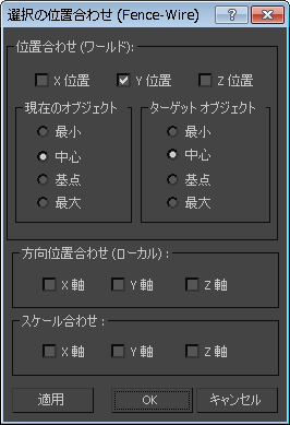

位置合わせしたいオブジェクトを選択して、[位置合わせ](Align)フライアウトにある[位置合わせ](Align)をクリックしたら、このオブジェクトを位置合わせ先となるオブジェクトを選択します。[選択の位置合わせ](Align)ダイアログ ボックスが開き、タイトル バーにターゲット オブジェクトの名前が表示されます。たとえば、サブオブジェクトへの位置合わせを実行する際には、[選択の位置合わせ](Align)ダイアログ ボックスのタイトル バーには、「サブオブジェクト選択を位置合わせ」というタイトルが表示されます。

3ds Max で[選択の位置合わせ](Align Selection)ダイアログ ボックスを開きます。アクティブなビューポートが隠れないように、必要に応じてダイアログ ボックスを移動します。

[選択の位置合わせ](Align Selection)ダイアログ ボックスが表示されます。既定値では、このダイアログ ボックス内のすべてのオプションはオフになっています。
これらの設定によって、位置合わせの中心となるポイントが各オブジェクトに設定されます。

位置合わせの実行に使用する軸を指定します。3 つのオプションをすべてオンにすると、選択したものがターゲット オブジェクトの中心に配置されます。
オブジェクトを囲むバウンディング ボックス上の任意のポイントを位置合わせの基準として指定します。現在のオブジェクトとターゲット オブジェクトには、それぞれ異なるポイントを指定できます。たとえば、現在のオブジェクトの基点をターゲット オブジェクトの中心に位置合わせすることも可能です。
これらの設定では、2 つのオブジェクトのローカル座標系の向きを、任意に組み合わせた座標軸を基準に一致させます。
このオプションは、位置合わせの設定には左右されません。[X 軸](X Axis)、[Y 軸](Y Axis)、および[Z 軸](Z Axis)のすべてのチェック ボックスをオンにすると、現在のオブジェクトを回転してターゲット オブジェクトの向きに合わせることができます。位置設定を変更する必要はありません。
[X 軸](X Axis)、[Y 軸](Y Axis)、[Z 軸](Z Axis)のチェック ボックスを使用すると、選択した 2 つのオブジェクトの指定座標軸のスケール値が等しくなります。この処理では、[キー入力変換](Transform Type-In)に表示されるスケール値のみが等しくなります。必ずしも 2 つのオブジェクトが同じサイズになるとは限りません。いずれのオブジェクトにも拡大または縮小処理が実行されていない場合は、この処理を行ってもサイズは変化しません。
