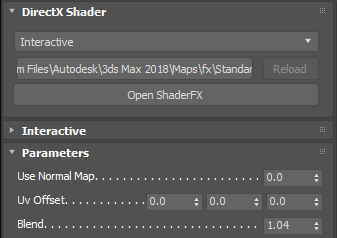

シェーディング ネットワークで浮動小数点値を作成するには:

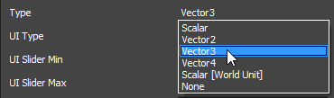

- [入力](Input)
[マテリアル変数](Material Variable)ノードを作成し、次に[プロパティ](Properties)パネルの[タイプ](Type)ドロップダウン リストから、[スカラー](Scalar)、[ベクトル 3](Vector 3)または[ベクトル 4](Vector 4)を選択します。
- [マテリアル変数](Material Variable)ノードには分かりやすい名前を付けます(Blend など)。
Interactive ノードに名前を付けると、マテリアル エディタ
[パラメータ](Parameters)ロールアウトで見つけやすくなります。
- 新しいノードをシェーダ グラフ内の適切な位置に接続します。
Interactive の[パラメータ](Parameters)ロールアウトは、新しいノードが正しく接続されるまで更新されません。
- ShaderFX エディタを最小化します。Interactive の[パラメータ](Parameters)ロールアウトで、新しいコントロールを使用して値を設定します。

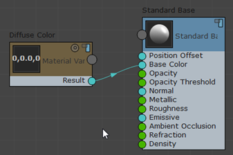

シェーディング ネットワークでカラー値を作成するには:
- [入力](Input)
[マテリアル変数](Material Variable)ノードを作成し、次に[プロパティ](Properties)パネルの[タイプ](Type)ドロップダウン リストから[ベクトル 3](Vector 3)または[ベクトル 4](Vector 4)を選択します。
注: float1 ~ 4 を任意の組み合わせで接続できます。たとえば、float3 ポートを float4 ポートに接続することが可能です。
- [マテリアル変数](Material Variable)ノードには分かりやすい名前を付けます(DiffuseColor など)。

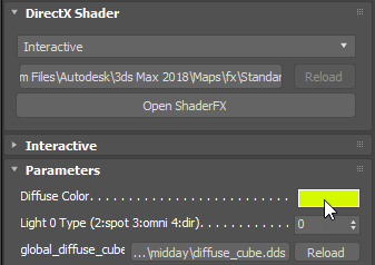

- ShaderFX エディタを最小化します。Interactive の[パラメータ](Parameters)ロールアウトで、新しいコントロールを使用してカラーを選択します。
ShaderFX エディタで、ノードのプレビュー見本に新しいカラーが表示されます。

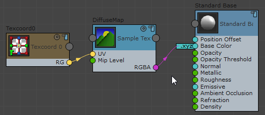

テクスチャ マップを作成するには:
- テクスチャ マップを作成するには、[サンプリング](Sampling)
[サンプル テクスチャ](Sample Texture)ノードを作成します。
- [サンプル テクスチャ](Sample Texture)ノードには分かりやすい名前を付けます(DiffuseMap など)。
- [UV]ノード([頂点入力](Vertex Inputs)
[Texcoord0]など)を作成し、[サンプル テクスチャ](Sample Texture)ノードの UV 入力に接続します。
[サンプル テクスチャ](Sample Texture)ノードに座標を指定していない場合、[サンプル テクスチャ](Sample Texture)を別のノードの入力に接続しようとすると、ShaderFX エディタによりエラーが示されます。
- 新しい[サンプル テクスチャ](Sample Texture)ノードをシェーダ グラフ内の適切な位置に接続します。

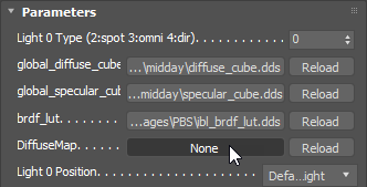

- ShaderFX エディタを最小化します。Interactive の[パラメータ](Parameters)ロールアウトで、新しいコントロールを使用してマップを選択します。
ShaderFX エディタで、ノードのプレビュー見本に新しいテクスチャ マップが表示されます。
