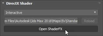

  1. オブジェクトに DirectX シェーダ マテリアルを適用します。
  2. [DirectX シェーダ](DirectX Shader)ロールアウトで、ドロップ ダウンリストから[Interactive](Interactive)を選択します。
  3. [DirectX シェーダ](DirectX Shader)ロールアウトで、[ShaderFX を開く](Open ShaderFX)をクリックします。
    Interactive シェーダは、ShaderFX ネットワークと同じグラフィック エディタを使用します。
    既定では、ShaderFX エディタは標準のプリセット Interactive ネットワークを開きます。Interactive 出力ノードは右側にある[標準ベース](Standard Base)ノードです。
