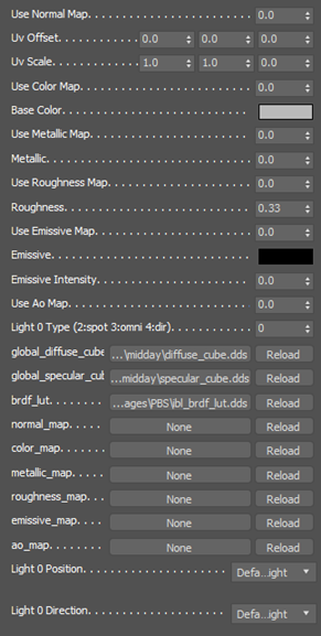

Interactive シェーダの[パラメータ](Parameters)ロールアウト
マテリアル エディタの現在の Interactive シェーダの[パラメータ](Parameters)ロールアウトを使用すると、シェーダ グラフを変更しないで設定を変更することができます。
注: 3ds Max 2018.4 Update において、Stingray 物理ベース シェーダの名前が Interactive に変更されました。
シェーダ グラフを編集すると、[パラメータ](Parameters)ロールアウトのコントロールが更新されて、現在のグラフが反映されます。
既定のプリセット Interactive シェーダの[パラメータ](Parameters)ロールアウト
