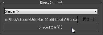

- [マテリアル エディタ]を開き、平面にDirectX シェーダ マテリアルを適用します。
スレート マテリアル エディタを使用している場合は、DirectX シェーダ ノードをダブルクリックしてそのパラメータを表示します。
- [DirectX シェーダ]ロールアウトで、ドロップダウン リストから[ShaderFX]を選択し、[ShaderFX を開](Open ShaderFX)をクリックします。
3ds Max によって ShaderFX エディタが開きます。

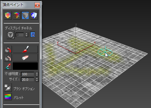

- ビューポートで、[平面]オブジェクトが選択されていることを確認します。
[修正]パネルで、[Length Segs]と[Width Segs]の値を 20 まで増加します。これにより、平面に頂点が追加されて、頂点のペイントの定義が向上します。
[修正]パネルでも、[平面]に[VertexPaint]モディファイアを適用します。 3ds Max で[VertexPaint Paintbox]が開きます。
ここで、頂点の一部を赤にペイントします。赤にペイントされた頂点には、草地テクスチャが表示されます。
- [Paintbox]で
をクリックしてアクティブにします(頂点の色の表示を無効にします)。
- 既定の色見本には黒が表示されるはずです。(黒でない場合は、見本をクリックし、[カラー セレクタ]を使用して黒に変更します。)
([すべてペイント])をクリックして、平面を黒にします。 黒の要素が割り当てられている頂点により、平面はコンクリート テクスチャで表示されます。
- 色見本をクリックして、色を明るい赤に変更します。
([ペイント])をクリックして、平面をペイントします。赤でペイントした頂点では草地テクスチャ値が採用されます。これで、頂点をペイントすることによりテクスチャがブレンドされました。
