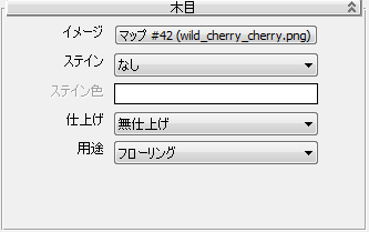

[Wood]ロールアウト

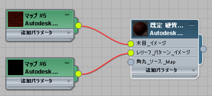

- Image
堅木パターンに使用するビットマップを指定します。
- Stain
ベースの堅木パターンに追加するステインを選択できます。
[None]アクティブの場合、ステインは追加されません。
[Color]アクティブの場合、[Stain Color]の見本でステインのカラーを選択できます。
- Finish
堅木のサーフェス仕上げを選択できます。
- Used For
木の使用目的を選択できます。
[フロアリング](Flooring) アクティブな場合は、マテリアルに海洋シェーダを使用して広いサーフェスにわずかなワープを追加し、より一層リアルに表現します。Relief Pattern マップも引き続き使用できます。
[Furniture]サーフェスは歪みません。ただし、他のサーフェス効果用に Relief Pattern を引き続き使用できます。

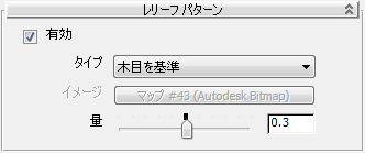

[Relief Pattern]ロールアウト
- Enable
オンにすると、バンプ マップなど、木のサーフェスに使用するリリーフ パターンが生成されます。既定値ではチェックマークが付いています。
- Type
[Based on wood grain](既定値)木目パターンの表示に使用されるイメージ マップを基にリリーフ パターンを生成します。
[Custom]リリーフ パターンに使用するビットマップを選択できます。[Custom]がアクティブの場合、[Image]ボタンを使用してマップを選択できます。
- Amount
リリーフ パターンの高さを制御します。範囲は -10.0 ~ 10.0 です。既定値は 0.3 です。
