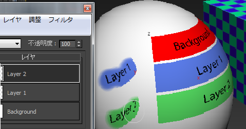

レイヤ 1 のクローン作成を続行
現在のレイヤの内容だけがクローンされます。
- [レイヤ](Layers)ダイアログ ボックスで、別のレイヤを選択します。
設定を変更したので、緑の点が消えます。[クローン](Clone)ブラシはアクティブなままですが、この状態でペイントしようとしても、クローン ペイントが失われているので、何もペイントされません。ただし、もう一度 [Alt]+クリックすると、いつでも現在のレイヤ内で新しいクローン ポイントを指定することができます。
レイヤ 2 からのクローン作成
- [ペイント動作](Paint Behavior)ロールアウトで、[クローン ソース](Clone Source)を[すべてのレイヤ](All Layers)に設定し、クローンしたい領域をもう一度 [Alt]+クリックします。
- [クローン](Clone)ブラシでペイントします。
これで、アクティブなレイヤだけでなく、すべてのレイヤからクローンを作成できるようになりました。
すべてのレイヤからのクローン作成

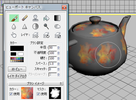

ビューポート キャンバスでオブジェクトをペイントするには、オブジェクトを 1 つ選択し、[ビューポート キャンバス](Viewport Canvas)ダイアログ ボックスの上部からペイント ツールを選択します。ペイント ツールは、選択した単一のオブジェクトにのみ機能します。また、そのオブジェクトには、少なくとも 1 つのマップにビットマップ ファイルが割り当てられているマテリアルがなければなりません。必要に応じて、ビューポート キャンバスでマテリアルを適用し、マップを作成することもできます。オブジェクトには UVW 座標も必要で、これはビューポート キャンバスで作成することはできません。
詳細は、こちらの手順を参照してください。
ヒント: ビューポート キャンバスのパフォーマンスを最適化するには、高解像度のビットマップをペイントするときに、ペイントされているオブジェクトのメッシュ解像度を上げます。また、ペイントされたテクスチャの変則的な表示を回避するには、テクスチャ座標が重複しないようにします。
モデルにペイントが適用されないようにするには(実験中など)、[オプション](Options)ロールアウトの
[テクスチャを保存](Save Texture)をオフにします。これで、右クリックすると、ツールを終了する前にペイントは破棄されます。また、大部分のブラシには、オプションのプレビュー モードが用意されています。
ペイント
- オブジェクト サーフェスにカラーを追加する、[ペイント](Paint)ツールを開始します。単色でのペイントや、ビットマップをブラシ イメージとして使用したペイントができます。
モデルの任意の位置にペイントしたり、カラー、不透明度、ブラシ イメージおよびその他の設定を変更したり、ビューポートを操作することができます。
