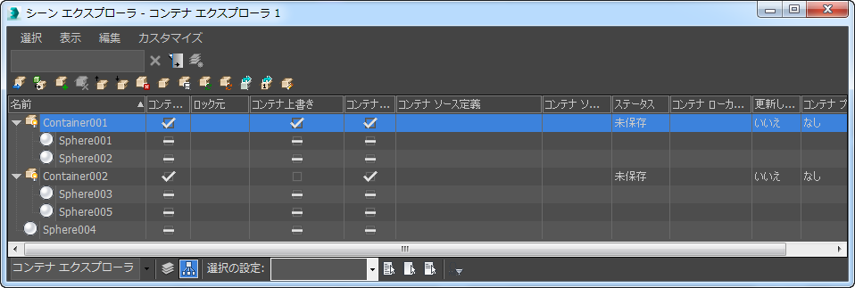

コンテナ エクスプローラは、コンテナとその内容を表示、ソート、選択するモードレス ダイアログ ボックスです。シーン エクスプローラの全機能に加え、コンテナ ツールバーにあるコンテナ専用のコマンドも備えています。
コンテナ エクスプローラでは、シーン内のコンテナとその内容に加え、コンテナの設定を編集するツールに関する情報を提供する列見出しの既定のセットが表示されます。列の見出しの説明は、「シーン エクスプローラのカラム」を参照してください。
