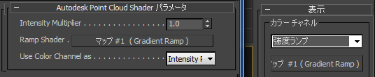

  4. [高度ランプ](Elevation Ramp)オプションを使用する場合のように、シェーダをポイント クラウド オブジェクトのカラー チャネルに適用する場合は、ポイント クラウド オブジェクトの[Display](表示)ロールアウト(コマンド パネル)の[マップ](Map)ボタンから、マテリアル エディタの[ポイント クラウド シェーダ パラメータ](Point Cloud Shader Parameters)ロールアウトの[ランプ シェーダ](Ramp Shader)ボタンに、シェーダをインスタンスとしてコピーします。この操作は、コマンド パネルからマテリアル エディタにドラッグ & ドロップするだけで簡単に行うことができます。[インスタンスまたはコピー](Instance or Copy)を問い合わせるダイアログ ボックスが開いた場合は、[インスタンス](Instance)が選択されていることを確認し、[OK]をクリックします。
    次の図はこの操作の結果を示しています。マップ #1(グラデーション ランプ)は、右の[表示](Display)ロールアウトから左の[ランプ シェーダ](Ramp Shader)パラメータにコピーされました。
  5. さらに、[ポイント クラウド シェーダ パラメータ](Point Cloud Shader Parameters)ロールアウトで、[カラー チャネルを使用](Use Color Channel As)パラメータ(ドロップダウン リスト)を、コマンド パネルの[表示](Display)ロールアウトのアクティブなオプション、たとえば[強度ランプ](Intensity Ramp)に設定します。

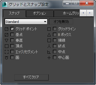

  4. メイン ツールバーで、[3D スナップ](3D Snap)をクリックしてスナップをオンにして、同じボタンを右クリックして、[グリッドとスナップ設定](Grid And Snap Settings)ダイアログ ボックスを開きます。
    既定では、ダイアログ ボックスが開くと、[標準](Standard)カテゴリがアクティブで、[グリッド ポイント](Grid Points)オプションが有効になった[スナップ](Snaps)パネルが表示されます。
  5. [グリッド ポイント](Grid Points)をオフにし、[標準](Standard)をクリックして、ドロップダウン リストから[Point Cloud Objects]を選択します。
  6. [Point Cloud Objects]カテゴリで、1 つのオプション、[ポイント クラウド頂点](Point Cloud Vertex)をオンにします。ダイアログ ボックスを閉じます。

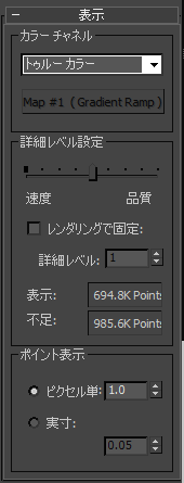

カラー チャネル
ビューポート内およびレンダリングされた出力内でポイント クラウド データにカラーを設定する方法。ドロップダウン リストから次のいずれかを選択します。
  • [トゥルー カラー](True Color) ポイント クラウド ファイルの元のカラーを表示します。 通常、これらのカラーはデジタル化されたシーンのカラーを忠実に再現します。これが既定のカラー チャネル モード設定です。
  • [高度ランプ](Elevation Ramp) [グラデーション ランプ](Gradient Ramp)マップから派生した垂直カラー グラデーションをポイント クラウド オブジェクトに適用します。 グラデーションの左端のポイントはポイント クラウド オブジェクトの最下部に相当し、右端のグラデーション ポイントはポイント クラウド オブジェクトの最上部に相当します。

[詳細レベル設定](Level Of Detail Setting)領域
パフォーマンス/品質スライダ
ビューポートのクラウド内に表示されるポイントの数を制御します。[レンダリングで固定](Fixed In Rendering) (以下を参照)がオフの場合、この設定はレンダリングされた出力にも影響します。表示されるポイントの数を減らしてパフォーマンスを向上させるには、スライダを目盛りの左側(パフォーマンス)の端まで移動します。表示される点の数を増やすには、スライダを目盛りの右側(品質)の端まで移動します。パフォーマンスが低下しても見た目を優先したい場合は、右側の目盛りを使用します。
現在表示されているポイントの数、およびオブジェクトに含まれるポイントの合計は、それぞれ、[詳細レベル設定](Level Of Detail Setting)グループの下にある読み取り専用フィールド、[表示](Displaying)と[合計](Out Of)に表示されます。

レンダリングで固定(Fixed In Rendering)
オンにすると、[詳細レベル](Level Of Detail)設定(以下を参照)は、レンダリング時に表示されるポイントの数を決定します。この場合、[パフォーマンス/品質](Performance/Quality)スライダ(上の説明を参照)はレンダリングされた出力には影響しません。
詳細レベル
[レンダリングで固定](Fixed In Rendering)(上記を参照)がオンの場合、レンダリングされた出力に表示されるオブジェクトのポイントの数を決定します。この値が高いほど、オブジェクト内でより多くのポイントがレンダリングされます。指定できる範囲は 1 ~ 100 です。既定値は 1 です。
ポイント表示
クラウド内のポイントの表示方法を選択します。
  • [ピクセル単位](As Pixel) クラウド内の可視状態のポイントはピクセルと呼ばれるカラーの点として表示されます。 数値設定は、ピクセル サイズの強度を表します。強度の値が大きいほど、ポイントは大きくなります。
  • [実寸](Real-World Scale) ポイント サイズを表示し、現在の[ディスプレイ単位スケール](Display Unit Scale setting)に従って設定することができます。
