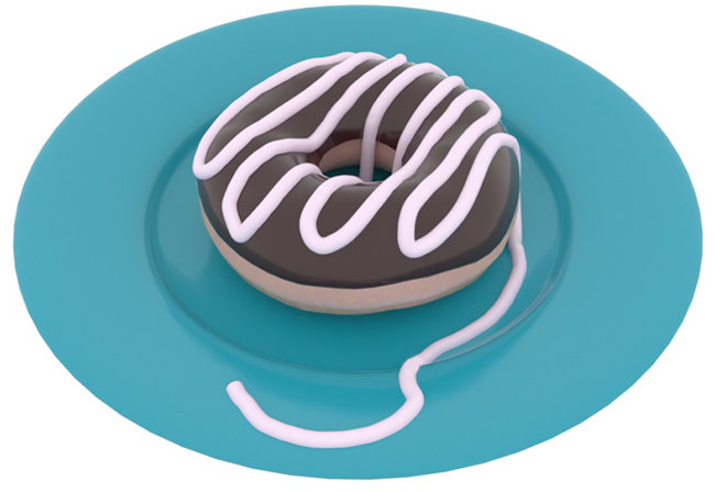

ビューポートで直接手描き風のスプラインを作成するには、[フリーハンド](Freehand)を選択します。
マウスなどのポインティング デバイスを使用してスプラインを手描きで作成するには、フリーハンド スプライン ツールを使用します。スプラインがシーン内の選択されたオブジェクト上にのみ描画されるようにコンストレイントして、その後スプラインをオブジェクトのコンタに自動的に追従させることができます。
2 つのオブジェクト(ドーナツとプレート)にコンストレイントされたフリーハンド スプラインを描画して作成された配管冷却。

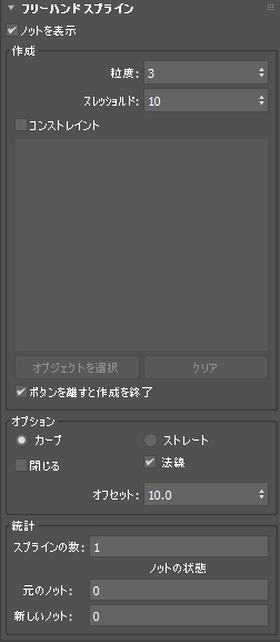

[フリーハンド スプライン](Freehand Spline)ロールアウト、作成モード
このロールアウトはスプラインを描画する前に表示されます。
- [ノットを表示](Show Knots)
- スプラインにノットを表示します。
[作成](Create)領域
- [粒度](Granularity)
- ノットが作成される前に採集されるカーソル位置のサンプルの数。
- [しきい値](Threshold)
- 新しいノットを作成するためにカーソルをどれだけ移動する必要があるかを設定します。値が大きいほど距離は増えます。
- [コンストレイント](Constrain)
- スプラインをシーン内の任意のオブジェクトにコンストレイント(拘束)します。
- [オブジェクトを選択](Pick Object)ボタン
- オブジェクトをコンストレイントするためのオブジェクト選択モードを有効にします。オブジェクトの選択が完了したら、もう一度クリックして操作を完了します。
- [クリア](Clear)
- 選択されているオブジェクトのリストをクリアします。
- [マウス ボタンを放すと同時に作成完了](End Create On Button Up)
- これがオンの場合、マウス ボタンを放すとフリーハンドのスプラインが作成されます。これがオフの場合、マウス ボタンをもう一度押すとシェイプが継続し、スプラインの開いた終端が自動的に接続されます。描画を終了するには、[Esc]を押すか、ビューポート内で右クリックする必要があります。
[オプション](Options)領域
- [曲線/直線](Curved/Straight)切り替え
- ノット間のセグメントを曲線と直線のどちらにするか選択します。
- [閉じる](Closed)
- 始点と終点の間に線を描き、スプラインを閉じます。
- [法線](Normals)
- コンストレイントされたスプラインの法線がビューポート内に表示されます。
- [オフセット](Offset)
- 手書きのスプラインを、コンストレイントするオブジェクトのサーフェスから離れた位置に移動します。
[統計](Statistics)領域
- [スプライン数](Number of Splines)
- シェイプにあるスプライン数を表示します。
- [元のノット](Orig Knots)
- スプラインを作成している間は自動作成されたノットの数を表示します(作成前は 0)。
- [新しいノット](New Knots)
- 新しいノットの数を表示します(作成前は 0)。
