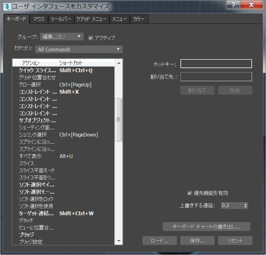

ポリゴン オブジェクトの作業中に「プレス/リリース キーボード ショートカット」を使用すると、一時的に現在の操作を無効にして、別の操作を実行できます。キーボード ショートカットを放すと、ただちに以前の操作に戻ります。
たとえば、[ポリゴン](Polygon)サブオブジェクト レベルでポリゴンを移動中に、オブジェクトを回転させて別の部分のポリゴンを操作する必要があるとします。その場合、[ポリゴン](Polygon)サブオブジェクト レベルを一旦終了せずに、オブジェクトを回転してからサブオブジェクト レベルでの操作に戻るには、6 キーを押したまま、オブジェクトを回転し、キーを放します。それで直ちにポリゴンの移動に戻ることができます。
プレス/リリース キーボード ショートカットのリストを表示するには、[カスタマイズ](Customize)
[ユーザ インタフェースをカスタマイズ](Customize User Interface)
[キーボード](Keyboard)パネルを選択し、[グループ](Group)ドロップダウン リストから[ポリゴンを編集](Edit Poly)または[編集可能ポリゴン](Editable Poly)を選択します。太字で表示されているアクションが、プレス/リリース ショートカットとして割り当て可能なものです。すべてのアクションが割り当てられるわけではありません。キーボード ショートカットの割り当てについての詳細は、「キーボード パネル」を参照してください。
太字で表示されているアクションは、プレス/リリース ショートカットとして機能します。
