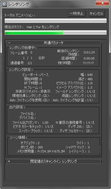

    1280 x 1024 の解像度が設定されたシングル モニタを使用しているとき、[レンダリング](Rendering)ダイアログ ボックスが消えてしまったとします。
    このダイアログ ボックスは、最後にレンダリングを行ったときは表示されていました。しかし、その少し後に、別のユーザがシステムを使用していました。
  1. 3ds Max が実行中でないことを確認します。
    3dsmax.ini ファイルは、3ds Max の実行時に定期的に更新されています。
  2. テキスト エディタを起動して 3dsmax.ini を開きます。
    Windows 7 および 8 での 3dsmax.ini の既定の場所は、 ¥users¥<ユーザ名>¥appdata¥local¥autodesk¥3dsmax 2015 - 64bit¥jpn¥です。
    既定の場所に 3dsmax.ini がない場合は、Windows サーチ機能を使用して探すことができます。
  3. エントリのリストを下にスクロールして、[レンダリング処理中](Rendering Progress)ダイアログ ボックスの次のエントリを見つけます。
    [RenderProgressDialogPosition]
    Dimension=-425 152 379 866
    Dimension の最初の 2 つの数値は、画面の左上のコーナーを示す(0,0)を基準にした、ダイアログ ボックスの左上のコーナーの位置を指定しています。このケースでは、ダイアログ ボックスの左上のコーナーが画面の左のエッジから - 425 ピクセル、画面のトップから 152 ピクセルになっています。次の 2 桁の数字は、ダイアログ ボックスの縦横のサイズを表しています。このダイアログ ボックスの幅は 379 ピクセル、高さは 866 ピクセルです。
    このケースでは、解像度 1280 x 1024 のシングル モニタを想定しているので、ダイアログ ボックスは画面より左側に位置していることになります。最初の数字が 1280 より大きければ、ダイアログ ボックスは画面より右側に位置していることになります。
  4. 「Dimension」の行にカーソルを置き、問題のある数字の上をスクロールします。
    通常は、最初の数字か次の数字に問題があります。残りの 2 つの数字はダイアログ ボックスの幅と高さを設定しているだけです。
  5. 問題のある数字を 1280 ~ 1024 の範囲内に収まる正の数に変更します。
  6. 3dsmax.ini ファイルを保存して 3ds Max を再起動します。
次回レンダリング時から、[レンダリング](Rendering)ダイアログ ボックスが表示されるようになります。

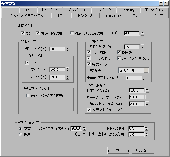

オブジェクトを移動、回転、またはスケールすると、赤い座標軸が特定の目的の変換ギズモによって置換されます。変換ギズモが表示されなくなる可能性はありますが、簡単に再表示できます。変換ギズモが表示されなくなった場合は、次の手順を試してください。
  • [カスタマイズ](Customize) [基本設定](Preferences)ダイアログ ボックス [ギズモ](Gizmos)パネルを開き、現在の設定を以下の図の設定に合わせます。最も重要なのは[変換ギズモ](Transform Gizmos) [オン](On)で、変換ギズモを表示するかどうかを決定します。
    または、既定メニュー システムを使用している場合は、[ビュー](Views) [変換ギズモを表示](Show Transform Gizmo)を切り替えます。代替メニュー システムを使用している場合、[シーン](Scene) [ビューを設定](Configure Views) [変換ギズモを表示](Show Transform Gizmo)を切り替えます。
