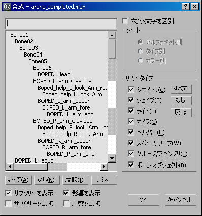

通常の手続きでシーンを開くことができない場合は、シーンの合成を試してください。ファイルの損傷がそれほど激しくなければ、シーン内のコンポーネントを一覧表示する[合成](Merge)ダイアログ ボックスを開くことができます。ダイアログ ボックスが開けば、それほど苦労せずにファイルを修正できる可能性があります。ここで、ロード エラーの原因となったオブジェクトを絞り込む必要があります。
  1. 3ds Max を起動します。
  2. [ファイル](File)メニュー [読み込み](Import) [合成](Merge)を選択します。
  3. モデルが格納されているフォルダを参照し、そのモデルを選択して、[開く](Open)ボタンをクリックします。
    [合成](Merge)ダイアログ ボックスが開き、シーン内のすべてのコンポーネントが表示されます。
    まず、シーン内に損傷したオブジェクトやシェイプがあるかどうかを確認します。
  4. 右側の[リスト タイプ](List Types)領域で、[ジオメトリ](Geometry)、[シェイプ](Shapes)、[グループ/アセンブリ](Groups/Assemblies)以外のすべての選択肢のチェックマークを消します。
  5. 左下の[すべて](All)ボタンをクリックし、[OK]ボタンをクリックします。
    オブジェクトがビューポートに表示されれば、シーン コンポーネントに問題はありません。次に、[リスト タイプ](List Types)の他のオプションにチェックマークを付けて、このステップを繰り返します。
