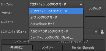

  1. [レンダリング設定](Render Setup)ダイアログ ボックス [レンダリング出力](Render Output)領域で[...]ボタンをクリックし、UNC (ユニバーサル命名規則)を使用して出力ファイル名とパスを指定します。UNC パスを指定する最も簡単な方法は、ネットワーク コンピュータ [マイ ネットワーク](My Network Places)を使用することです。
  2. [レンダリング設定](Render Setup)ダイアログ ボックス [ターゲット](Target)ドロップダウン リストから、[ネットワーク レンダリングにサブミット](Submit To Network Rendering)を選択します。

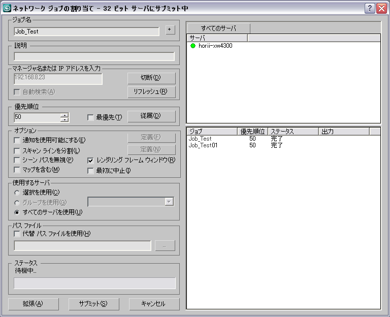

    [ネットワーク ジョブの割り当て](Network Job Assignment)ダイアログ ボックスが表示されます。

  3. [ネットワーク ジョブの割り当て](Network Job Assignment)ダイアログ ボックスで、ジョブ名を指定します。
    既定値では、これは現在のシーンのファイル名です。[ジョブ名](Job Name)編集ボックスの横のプラス(+)ボタンをクリックして、ジョブ名を増分します。[ファイル](file)ダイアログ ボックスとは違って、このボタンをクリックしてもジョブが自動的に起動されることはありません。
    注: 3ds Max では、複数のジョブを同じ名前でサブミットできません。
  4. マネージャを自動または手動のどちらで検索するかを指定します。既定では、ダイアログ ボックスで指定したネットワーク マスクが使用され、3ds Max によってマネージャが自動的に検索されます。または、[自動検索](Manual Search)チェック ボックスのチェックマークを消し、マネージャ プログラムを実行しているコンピュータの名前または IP アドレスを入力します。
  5. [コネクト](Connect)をクリックして続けます。

インタフェース
[ジョブ名](Job Name)領域
ジョブ名フィールド
ジョブの名前を入力します。 これは必須です。 フィールドの横にある[+]ボタンをクリックすると、名前の番号が増分します(Job01、Job02 など)。
[説明](Description)領域
説明フィールド
ジョブの説明をオプションで入力します。
[サブネット マスクを入力](Enter Subnet Mask)領域
マネージャ名または IP アドレス フィールド
[自動検索](Automatic Search)のチェックマークが消えている場合は、ネットワーク マネージャのコンピュータ名または IP アドレスを入力します。
サブネット マスク フィールド
[自動検索](Automatic Search)のチェックマークが付いている場合は、サブネット マスクの使用情報に基づいて自動検索のサブネット マスクを入力します。サブネット マスクの使用方法については、「TCP/IP の構成」を参照してください。
[コネクト](Connect)/[切断](Disconnect)
ネットワーク マネージャに接続します。3ds Max では、接続はグローバル設定として保持されるので、別のマネージャを指定するまで変更の必要はありません。ネットワーク マネージャに接続されている場合、[切断](Disconnect)をクリックして接続中のマネージャから切断し、ほかのマネージャを選択できるようにします。
自動検索
3ds Max では[コネクト](Connect)をクリックしたときに、特定のマネージャに接続するか、サブネット マスクを使用してマネージャを検索するかを指定します。3ds Max では、このチェック ボックスがオフの場合、この領域で指定するマネージャへの接続が試行されます。オンの場合、指定したサブネット マスクを使って、ネットワーク内のマネージャが検索されます。
リフレッシュ
[サーバ](Server)と[ジョブ](Job)のリストが更新されます。
既定値では、このジョブにすべてのサーバが使用されます。[オプション](Options)領域 [すべてのサーバを使用](Use All Servers)チェック ボックスがオフの場合、ジョブをレンダリングする 1 つまたは複数のサーバを選択できます。 AVI や MOV など、複数のフレーム ファイル形式でレンダリングする場合は、1 台のサーバだけを選択できます。
[優先順位](Priority)領域
優先順位
ジョブの優先順位を指定します。この設定値が小さいほど、ジョブの優先順位が高くなります。既定値は 50 です。
たとえば、既に優先順位が 2 のジョブ(ジョブ A)をレンダリングしているネットワーク マネージャに、優先順位が 1 のジョブ(ジョブ B)がサブミットされたとします。ジョブ B の方が優先順位が高いので、ジョブ A は中断され、ジョブ B がレンダリングされます。3ds Max ではジョブ B が完了すると、ジョブ A のレンダリングが再開されます。
同じ優先順位のジョブが 2 つ以上ある場合は、サブミットされた順に実行されます。
最優先
既存のジョブを飛び越えて、ジョブをキューの先頭に送ります。レンダリング実行中に重要度の高いジョブがキューに入ると、サーバは現在のジョブのレンダリングを停止して、その重要度の高いジョブのレンダリングを開始します。優先順位の高いジョブのレンダリングが終わると、サーバは、キューに割り当てられていた次のジョブに戻ります。
