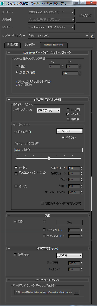

Quicksilver ハードウェア レンダラー インタフェース:
Interface: IQuicksilverRenderer
プロパティ:
<Quicksilver_Hardware_Renderer>.RenderingMode Name default: #iterations -- enum
レンダリング モードのラジオ ボタンの状態を取得/設定します。
有効な値は次のとおりです。
#time : フレームごとの時間(秒単位)は、 .RenderingTime の値でコントロールされます。
#iterations (既定値): .RenderingIterations プロパティで指定される繰り返し回数が実行され、各フレームの複雑さに従ってフレームごとの時間変数が得られます。
3ds Max 2012 以降で使用可能です。
<Quicksilver_Hardware_Renderer>.RenderingTime Integer default: 10 -- integer
レンダリング時間を秒単位で取得/設定します。
この値は、 .RenderingMode が #time に設定されている場合に使用されます。
有効な範囲は 1 ~ 3540、既定値は 10 です。
ユーザ インタフェースでは、この値が 2 つのスピナー([分](Minutes)および[秒](Seconds))として表示されます。
0 分 0 秒と入力されるのを回避するため、[秒](Seconds)スピナーを 0 に設定することはできません。

ビューポート ビジュアル スタイルをコントロールするために、類似のプロパティとメソッドが NitrousGraphicsManager インタフェースで公開されています。
プロパティ:
<Quicksilver_Hardware_Renderer>.VisualStyle Name default: #Realistic -- enum
VisualStyle enums: { #Realistic | #Shaded | #ConsistentColors | #HiddenLine | #Wireframe | #Clay | #BoundingBox | #Ink | #ColorInk | #Acrylic | #Tech | #Graphite | #ColorPencil | #Pastel }
レンダリング ビジュアル スタイルを取得/設定します。

プロパティ:
<Quicksilver_Hardware_Renderer>.UseDefaultLights BooleanClass default: false -- bool
既定値のライト(True)またはシーン ライト(False)を使用するかどうかを取得/設定します。
既定値: false
<Quicksilver_Hardware_Renderer>.Highlights BooleanClass default: true -- bool
ハイライトあり(True、既定値)またはハイライトなし(False)でレンダリングするかどうかを取得/設定します。

プロパティ:
<Quicksilver_Hardware_Renderer>.UseShadows BooleanClass default: true -- bool
シャドウを使用するかどうかを取得/設定します。
既定値: true

プロパティ:
<Quicksilver_Hardware_Renderer>.ReflectionsEnabled BooleanClass default: true -- bool
反射の計算を使用可能/使用不能にします。
既定値: true
プロパティ:
<Quicksilver_Hardware_Renderer>.DepthOfFieldEnabled BooleanClass default: true -- bool
被写界深度の計算を使用可能/使用不能にします。
既定値: true

プロパティ:
<Quicksilver_Hardware_Renderer>.UseShaderCacheFileSystem BooleanClass default: true -- bool
ハードウェア シェーダ キャッシュ ファイル システムを使用可能/使用不能にします。

LightingMode enums: {#Deferred| #Forward}
ライトモードを取得/設定します。
既定値 #Deferred 。
<Quicksilver_Hardware_Renderer>.ShadingMode : enum : Read|Write
ShadingMode enums: {#Luminance| #Illuminance}
シェーディング モードを取得/設定します。
既定値 #Luminance 。
