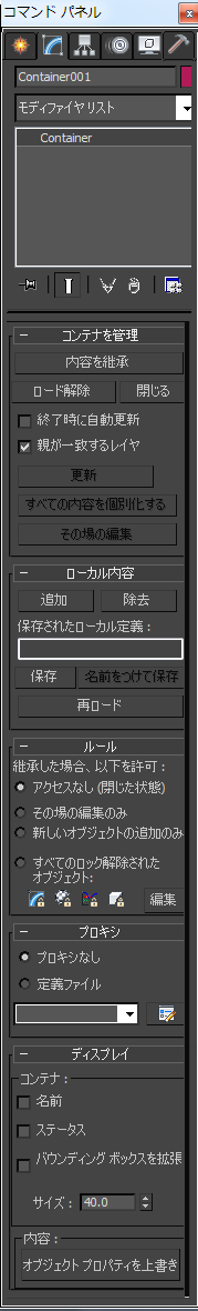

ローカル内容(左)と継承済み内容(右) - クイック ナビゲーション
プロパティ:
[コンテナを管理](Manage Container)のプロパティ
<Container>.unloaded BooleanClass default: false -- boolean;
コンテナのロード解除状態を取得/設定します。
true に設定すると、コンテナの内容をディスクに保存してシーンから削除することによってコンテナがロード解除されます。
false に設定すると、ディスクから内容をロードしシーン内に表示することにより、コンテナがロードされます。
UnloadContainer メソッドおよび LoadContainer メソッド」の関連メソッドも参照してください。
<Container>.autoUpdateClosed BooleanClass default: false -- boolean; AutoUpdate_when_Closed
コンテナを閉じたときに内容を自動的に更新するかどうかを取得/設定します。
コンテナの UI の[終了時に自動更新](Auto Update when Closed)チェックボックスに対応しています。
<Container>.duplicateMatchingLayers     BooleanClass    default: true   --  boolean; Match_Layers_by_Parent
[親が一致するレイヤ](Match Layers by Parent)チェックボックスの状態を取得/設定します。
