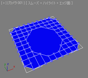

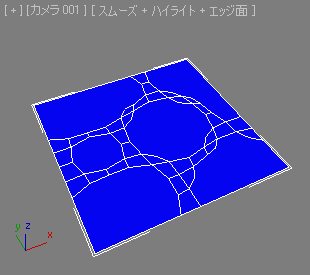

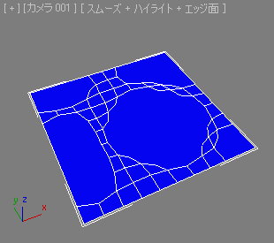

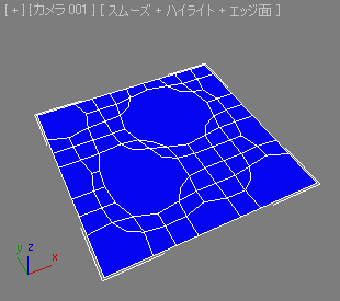

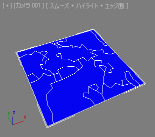

<bool>PolyToolsTopology.Tatter <integer>size <integer>iterations <integer>smooth
ポリゴンの行によって分離されたトポロジに「穴」を生成します。
1 つめの引数は生成される穴の全体的なサイズを決定します。
2 つめの引数は生成される穴のさまざまなサイズの数を決定します。
3 つめの引数は生成される穴の丸みを決定します。
成功した場合は true を、失敗した場合は false を返します。
例: |
--Step 1: p = Plane widthsegs:10 lengthsegs:10 wirecolor:blue --create a plane convertTo p Editable_Poly --convert to EPoly select p --select the plane max modify mode --switch to modify panel subObjectLevel = 4 --switch to Edge level --Step 2: PolyToolsTopology.Tatter 1 1 1 |
--Step 1: p = Plane widthsegs:10 lengthsegs:10 wirecolor:blue --create a plane convertTo p Editable_Poly --convert to EPoly select p --select the plane max modify mode --switch to modify panel subObjectLevel = 4 --switch to Edge level --Step 2: PolyToolsTopology.Tatter 2 1 1 |
-- Step 1: p = Plane widthsegs:10 lengthsegs:10 wirecolor:blue --create a plane convertTo p Editable_Poly --convert to EPoly select p --select the plane max modify mode --switch to modify panel subObjectLevel = 4 --switch to Edge level --Step 2: PolyToolsTopology.Tatter 3 1 1 |
--Step 1: p = Plane widthsegs:10 lengthsegs:10 wirecolor:blue --create a plane convertTo p Editable_Poly --convert to EPoly select p --select the plane max modify mode --switch to modify panel subObjectLevel = 4 --switch to Edge level --Step 2: PolyToolsTopology.Tatter 1 2 1 |
--Step 1: p = Plane widthsegs:10 lengthsegs:10 wirecolor:blue --create a plane convertTo p Editable_Poly --convert to EPoly select p --select the plane max modify mode --switch to modify panel subObjectLevel = 4 --switch to Edge level --Step 2: PolyToolsTopology.Tatter 1 10 1 |
