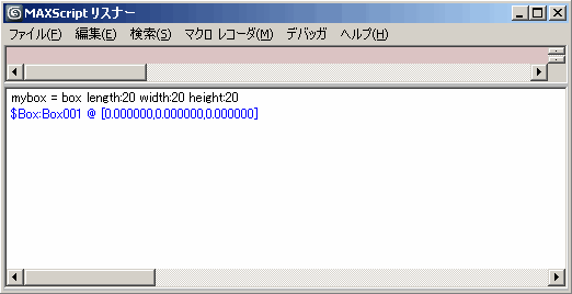

mybox = box length:20 width:20 height:20 |
MAXScript からボックス オブジェクトの名前とボックスの位置が返されます。
この例では、ボックスを作成して、ボックスの長さ、幅、高さといった 3 つのパラメータを指定しています。パラメータ名の後にはコロンをはさんでそのパラメータの値を続けます。パラメータはすべて区切り記号を入れないで指定します。
MAXScript から次のステートメントが返されます。
$Box:Box001 @ [0.000000,0.000000,0.000000].

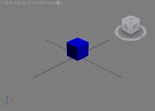

MAXScript では、以下のパース ビューポートで示すように、ビューポートにボックスを描くこともできます。
(ほとんどの MAXScript の作成コマンドや修正コマンドの場合と同じく)
[元に戻す](Undo)を使えばシーンのボックスを削除できます。
