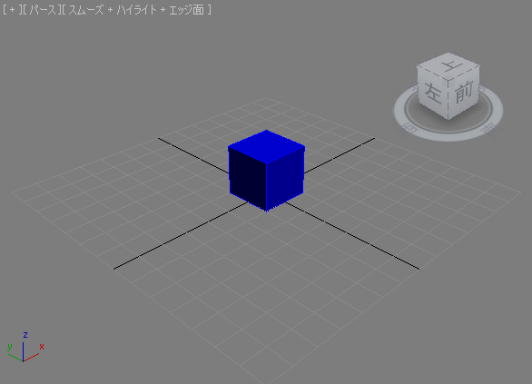

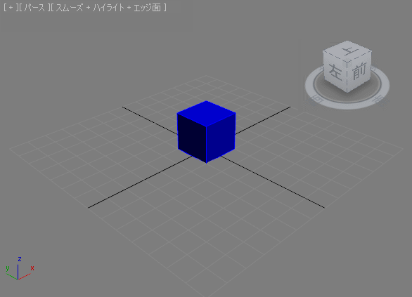

既定値では、オブジェクトのカラーは、作成時にランダムに割り当てられます。したがって、ボックスのカラーが必ず青であるとは限りません。この場合、BlueBox はボックスの名前として適切ではありません。ただし、名前に合わせてボックスのカラーを変更できます。
mybox.wireColor = blue と入力して、ビューポートでボックスが青色に変わることを確認してください。変化がなければ、[修正](Modify)パネルのオブジェクト名の横にあるカラー見本で新しいカラーが反映されるように、もう一度ボックスを選択してみてください。

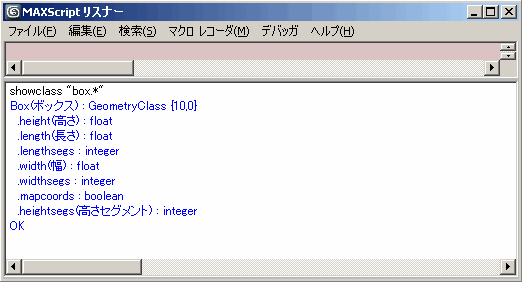

[パラメータ](Parameters)ロールアウトには、ボックスのすべての作成パラメータが表示されます。ロールアウト内のスピナーを使ってそれらのパラメータを変更できます。長さ、幅、高さセグメントの値や、MAXScript のマッピング座標の設定を変更したい場合は、これらのパラメータの構文を知っておく必要があります。すべてのパラメータ設定の構文を検索するには、2 つの異なる調査関数を使用します。
最初の調査関数は、showclass() です。
showClass() 関数は、指定された 3ds Max クラスまたは複数のクラスについての情報を出力します。カッコで囲まれた情報は、3ds Max クラス名、スーパークラス名およびプロパティ名に対して一致を判断するワイルド カード パターンを含む文字列です。
次のように入力します。 |
showclass "box.*" |
MAXScript は[パラメータ](Parameters)ロールアウトで表示されるものと同様のボックス パラメータをすべて表示します。これには、ボックス オブジェクトが属しているオブジェクト クラスやそれぞれのパラメータに必要なデータ型が含まれます。
ボックス パラメータをすべて表示させるために、「*」をワイルドカードとして使うことができます。showClass "box*.*," と入力すると、Box および BoxGizmo クラスのすべてのパラメータがリストされます。
