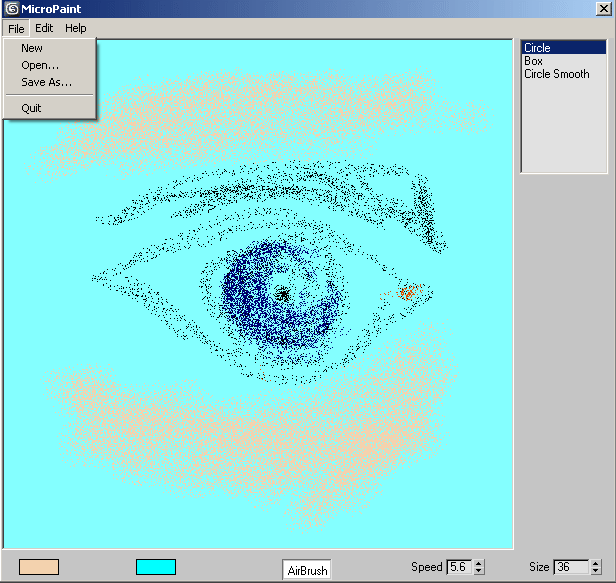

このビットマップ ペイント ツール開発の手順では、[新規](New)、[開く](Open)、[保存](Save)のオプションが含まれるメイン メニュー バーを追加します。
全体の流れ: |
いくつかのメニュー項目と、対応するイベント ハンドラを持つ新しい右クリック メニューを定義します。 |
右クリック メニューをダイアログ ボックスにメニュー バーとして割り当てます。 |

--Code in italic has no changes since the previous version. macroScript MicroPaint category:"HowTo" ( global MicroPaint_CanvasRollout try(destroyDialog MicroPaint_CanvasRollout)catch() local isDrawing = false local bitmapX = bitmapY = 512 local theCanvasBitmap = bitmap bitmapX bitmapY color:white local theBackgroundBitmap = bitmap bitmapX bitmapY color:white
バックグラウンドという 2 つ目のビットマップを定義します。今回はまだ使用しませんが、次のチュートリアルで消去関数を使用するときに必要になります。
local currentPos = lastPos = [0,0] rcMenu CanvasMenu (
右クリック メニューの定義です。
subMenu "File" (
メニューの最初の項目を[ファイル](File)と呼びます。一般的なプログラムではメイン メニューに[ファイル](File)、[編集](Edit)、[ヘルプ](Help)の項目が用意されています。これらの項目も後で定義します。
menuItem new_menu "New" menuItem open_menu "Open..." menuItem save_as "Save As..."
[ファイル](File)メニュー内に、新しい描画を開始するメニュー項目、既存の描画を開くメニュー項目、作業結果をディスク上のファイルに保存するメニュー項目を追加します。
separator file_menu_1
メニュー項目の間に横線を引くセパレータです。
menuItem quit_tool "Quit"
このメニュー項目は、ツールの終了に使用します。
) subMenu "Edit" ( )
[編集](Edit)メニューは、この時点ではまだ何もない状態のままにしておきます。
subMenu "Help" ( menuItem about_tool "About MicroPaint..." )
[ヘルプ](Help)メニューには[About]の項目だけを入れます。
on new_menu picked do (
これは、メニュー項目[ファイル](File) > [新規](New)のイベント ハンドラです。ユーザがこのメニュー項目をメニューから選択した場合、
theBackgroundBitmap = theCanvasBitmap = bitmap bitmapX bitmapY color:MicroPaint_CanvasRollout.paperColor.color
新しくユーザ インタフェースに追加したペーパー カラー (バックグラウンド カラー) を使用してビットマップを定義し、それをペイントのキャンバスと新しいバックグラウンド ビットマップに割り当てます。
MicroPaint_CanvasRollout.theCanvas.bitmap = theCanvasBitmap
次に、その結果をユーザ インタフェースのビットマップに割り当てます。
) on open_menu picked do (
これは、メニュー項目[ファイル](File) > [開く](Open)のイベント ハンドラです。ユーザがこのメニュー項目をメニューから選択した場合、
theOpenBitmap= selectBitmap()
3ds Max の標準のビットマップ選択ダイアログ ボックスを開きます。サポートされているすべてのファイル形式を表示できるオプションもあります。
if theOpenBitmap != undefined do (
ユーザが有効なビットマップを選択した後、操作をキャンセルしない場合は、
copy theOpenBitmap theCanvasBitmap
開かれたビットマップをペイントのキャンバスにコピーします。
copy theOpenBitmap theBackgroundBitmap
また、バックグラウンドのビットマップにもコピーします。copy メソッドでは、キャンバスのサイズに合わせてオリジナルのビットマップのサイズを変更します。
close theOpenBitmap
最後に、開いたビットマップを閉じます。
そして、ペイントのキャンバスをユーザ インタフェースのビットマップに割り当てます。
) ) on save_as picked do (
これは、メニュー項目[ファイル](File) > [名前を付けて保存](Save As)のイベント ハンドラです。ユーザがこのメニュー項目をメニューから選択した場合、
theSaveName = getSaveFileName types:"BMP (*.bmp)|*.bmp|Targa (*.tga)|*.tga|JPEG (*.jpg)|*.jpg"
3ds Max の標準のファイル保存ダイアログ ボックスを開き、ファイル拡張子の一覧を表示します。RLA、RPF など、サポートされているファイル形式であればどれでもこのリストに追加できます。
if theSaveName != undefined do (
ユーザが有効な名前を指定した後、操作をキャンセルしない場合は、
theCanvasBitmap.filename = theSaveName
ペイントのキャンバスのファイル名を指定された名前に設定し、
save theCanvasBitmap
ビットマップをディスクに保存します。
) ) on about_tool picked do messagebox "MicroPaint\nMAXScript Tutorial" title:"About..."
ユーザがメニュー項目の[ヘルプ](Help) > [About]を選択した場合、テキストを含むメッセージ ボックスを開きます。このダイアログ ボックスにはバージョン番号などのテキストを入れることができます。
on quit_tool picked do destroyDialog MicroPaint_CanvasRollout
ユーザがメニュー項目の[ファイル](File) > [Quit]を選択した場合、ダイアログ ボックスを閉じます。後で、現在のペイントをディスクに保存するかどうかを尋ねるメッセージを追加することもできます。
) rollout MicroPaint_CanvasRollout "MicroPaint" ( bitmap theCanvas pos:[0,0] width:bitmapX height:bitmapY bitmap:theCanvasBitmap colorpicker inkColor height:16modal:false color:black across:5
ペーパー カラー (新しいイメージのバックグラウンド カラー) を追加するには、across: パラメータを 5 に増やす必要があります。
colorpicker paperColor height:16 modal:false color:white
このカラー ピッカーではペーパー カラー(新しいイメージのバックグラウンド カラー)を追加します。カラー ピッカーはモードレスであるため、常に開いている状態にできます。また、カラーをドラッグ アンド ドロップして、インクとペーパーのカラー ピッカー間でカラーをコピーしたり、3ds Max の他の部分からカラーをドラッグ アンド ドロップすることもできます。
checkbutton airBrush "AirBrush" width:50
spinner AirBrushSpeed "Speed" range:[0.1,50,10] fieldwidth:30
spinner BrushSize "Size" range:[1,50,10] type:#integer fieldwidth:40
listbox BrushShape items:#("Circle", "Box", "Circle Smooth") pos:[bitmapX+5,0] width:90
fn paintBrush pos =
case BrushShape.selection of
1: (
if distance pos currentPos <= BrushSize.value/2 do
setPixels theCanvasBitmap pos #(inkColor.color)
2: setPixels theCanvasBitmap pos #(inkColor.color)
3: (
theFactor = (distance pos currentPos) / (BrushSize.value/2.0)
if theFactor <= 1.0 do
theFactor = sin ( 90.0 * theFactor)
thePixels = getPixels theCanvasBitmap pos 1
if thePixels[1] != undefined do
thePixels[1] = (thePixels[1] * theFactor) + (inkColor.color * (1.0 - theFactor))
setPixels theCanvasBitmap pos thePixels
)--end case 3
)--end case
)--end fn
fn drawStroke lastPos pos =
deltaX = pos.x - lastPos.x
deltaY = pos.y - lastPos.y
maxSteps = amax #(abs(deltaX),abs(deltaY))
deltaStepX = deltaX / maxSteps
deltaStepY = deltaY / maxSteps
for i = 0 to maxSteps do
if airBrush.checked then
for b = 1 to (BrushSize.value / AirBrushSpeed.value) do
paintBrush (currentPos + (random [-BrushSize.value/2,-BrushSize.value/2] [BrushSize.value/2,BrushSize.value/2] ))
else
for b = -BrushSize.value/2 to BrushSize.value/2 do
for c = -BrushSize.value/2 to BrushSize.value/2 do
paintBrush (currentPos + [c,b])
currentPos += [deltaStepX, deltaStepY]
on MicroPaint_CanvasRollout lbuttondown pos do
lastPos = pos
isDrawing = true
on MicroPaint_CanvasRollout lbuttonup pos do isDrawing = false
on MicroPaint_CanvasRollout mousemove pos do
if isDrawing do drawStroke lastPos pos
lastPos = pos
createDialog MicroPaint_CanvasRollout (bitmapx+100) (bitmapy+30) menu:CanvasMenu
スクリプトの最初の方で定義した右クリック メニューをダイアログ ボックスに追加します。
MicroPaint_CanvasRollout.theCanvas.bitmap = theBackgroundBitmap
ツールの起動後、表示をクリアすることをお勧めします。 前回のペイント セッションからの古いバージョンがビットマップに表示されたままになっている可能性があるためです。
