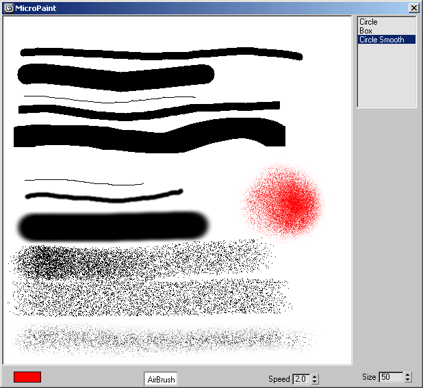

このビットマップ ペイント ツール開発の手順では、ブラシにスムーズ フォールオフのオプションを追加します。
全体の流れ:
ブラシのリストボックスに新しい項目を追加します。
paintBrush 関数を拡張し、既存のカラーに基づいて新しいカラーと、ブラシの中心までのピクセルの距離に基づいてフォールオフを計算する case を追加します。

「ツールボックス」に[Circle Smooth]という新しいブラシを追加します。
fn paintBrush pos =
case BrushShape.selection of
1: (
if distance pos currentPos <= BrushSize.value/2 do
setPixels theCanvasBitmap pos #(inkColor.color)
2: setPixels theCanvasBitmap pos #(inkColor.color)
3: (
[Circle Smooth]ブラシが選択された場合、
theFactor =(distance pos currentPos)/ (BrushSize.value/2.0)
描画されるピクセルからブラシの中心までの距離を計算し、それをブラシの半径で割ります。
if theFactor <= 1.0 do
結果が 1.0 より小さい場合、そのピクセルは円の中にあることになります。
theFactor = sin ( 90.0 * theFactor)
この場合、値に 90 をかけ、サイン関数を使用してきれいなフォールオフのカーブを計算します。この行をコメントアウトすると、サイン関数に基づいたフォールオフ カーブではなく線形のフォールオフ カーブになることに注意してください。
thePixels = getPixels theCanvasBitmap pos 1
次に、これから描画する位置から 1 ピクセル読み取ります。
if thePixels[1] != undefined do
配列に入っているピクセルが有効なカラーである場合、
thePixels[1] = (thePixels[1] * theFactor) + (inkColor.color * (1.0 - theFactor))
距離の係数に基づいてバックグラウンドのカラーをブラシのカラーとブレンドします。係数が 0.5 であれば、2 つのカラーは 50% ずつの割合でブレンドされます。係数が 1 の場合 (円の端) はバックグラウンド カラーが 100% 使用され、インクは 0% になります。
setPixels theCanvasBitmap pos thePixels
最後に、カラーをビットマップに書き出します。

結果:
