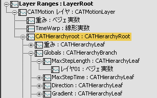

CATHierarchyRoot : FloatController {507514e5,30b07fad}
このコントローラは、3ds Max CAT の CAT モーション コントローラ階層のコンポーネントです。
コンストラクタ:
Class instances not creatable by MAXScript
プロパティ:
<CATHierarchyRoot>.Branches (Layer) : float array
ルート コントローラのブランチ(レイヤ)の配列を格納します。
各配列要素の .controller プロパティにアクセスすると、対応する CATHierarchyBranch コントローラが返されます。

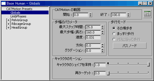

<CATHierarchyRoot>.PathFacingRatio : float
パス面の比率を取得/設定します。
<CATHierarchyRoot>.CATMotionFlags : integer
CATMotion フラグの値を取得/設定します。
<CATHierarchyRoot>.Retargetting : float
[再ターゲット](retargeting)の値を取得/設定します。
<CATHierarchyRoot>.ActiveLeaf : integer
アクティブなリーフのインデックスを取得/設定します。
<CATHierarchyRoot>.StartTime : float
CATMotion の[開始時間](Start Time)値を取得/設定します。
<CATHierarchyRoot>.EndTime float
CATMotion の[終了時間](End Time)値を取得/設定します。
<CATHierarchyRoot>.MaxStepTime float
最大ステップ時間の値を取得/設定します。
<CATHierarchyRoot>.MaxStepLength float
[最大歩幅(長さ)](Max Stride Length)値を取得/設定します。
<CATHierarchyRoot>.Direction float
[方向](Direction)の値を取得/設定します。
<CATHierarchyRoot>.Gradient float
[グラデーション](Gradient)の値を取得/設定します。
<CATHierarchyRoot>.WalkMode: integer
[歩行モード](Walk Mode)値を取得/設定します。
有効な値は次のとおりです。
0 - その場歩き
1 - まっすぐ歩行
2 - パスに沿って歩行
<CATHierarchyRoot>.StepEase float
[StepEase]値を取得/設定します。
<CATHierarchyRoot>.DistCovered float
歩行距離の値を格納します。
