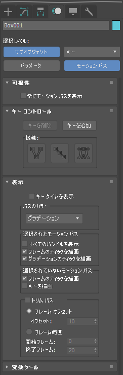

maxOps.trajectoryMode : bool : Read|Write
true に設定すると、コマンド パネルの[階層](Hierarchy)タブはモーション パス モードに切り替わります。
false に設定すると、コマンド パネルの[階層](Hierarchy)タブはパラメータ モードに切り替わります。
コマンド パネルが[階層](Hierarchy)タブになっていない場合は、自動的に切り替わります。
3ds Max 2008 以降 で使用可能です。
maxOps.trajectoryKeySubMode : bool : Read|Write
true に設定すると、モーション パス モードはキー サブオブジェクト モードに切り替わります。
maxops.trajectoryMode=true を設定したり、マウス操作で切り替えたりすることによって[階層](Hierarchy)が軌道モードに設定されていない場合は、自動的に軌道モードに設定されます。
maxOps.trajectoryAddKeyMode : bool : Read|Write
true に設定されている場合は、コマンド パネルの[階層](Hierarchy)タブにある[モーション パス表示](Trajectories)ロールアウトの[キーを追加](Add Key)モードが有効になります。false の場合は、無効になります。
maxops.trajectoryKeySubMode=true を設定したり、マウス操作で切り替えたりすることによって軌道モードがキー サブオブジェクト モードでない場合は、自動的にキー サブオブジェクト モードに設定されます。
maxOps.trajectoryPathGradation: enum : Read|Write
trajectoryPathGradation enums: {#speed|#wirecolor|#uicolor|#none}
表示されたモーション パスのグラデーション モードを設定します。 3ds Max 2018 以降で使用可能です。
maxOps.selTrajectoryDrawFrameTicks: bool : Read|Write
true に設定した場合は、選択したモーション パスに沿ってフレームのティックが表示されます。 3ds Max 2018 以降で使用可能です。
maxOps.unselTrajectoryDrawFrameTicks: bool : Read|Write
true に設定した場合は、選択解除したモーション パスに沿ってフレームのティックが表示されます。 3ds Max 2018 以降で使用可能です。
maxOps.unselTrajectoryDrawKeys: bool : Read|Write
true に設定した場合は、選択解除したモーション パスに沿ってキーが表示されます。 3ds Max 2018 以降で使用可能です。
maxOps.trimTrajectories: bool : Read|Write
true に設定した場合は、表示されているモーション パスをトリムします。 モーション パスは fixedTrimRange の値に基づいてトリムされます。3ds Max 2018 以降で使用可能です。
maxOps.fixedTrimRange: bool : Read|Write
true に設定した場合、モーション パスはフレーム範囲に基づいてトリムされ、trimTrajectoriesStart および trimTrajectoriesEnd に格納されている値を使用します。 false に設定した場合、モーション パスは trimTrajectoriesOffset に格納されている値に基づいてトリムされます。モーション パスのトリミングは、trimTrajectories の値に基づいて有効または無効になります。3ds Max 2018 以降で使用可能です。
maxOps.trimTrajectoriesOffset: integer : Read|Write
trimTrajectories がオンの場合、および fixedTrimRange が false に設定されている場合に適用されるフレーム オフセットを定義します。 3ds Max 2018 以降で使用可能です。
maxOps.trimTrajectoriesStart: integer : Read|Write
trimTrajectories がオンの場合、および fixedTrimRange が false に設定されている場合に適用されるフレーム範囲の開始を定義します。 3ds Max 2018 以降で使用可能です。
maxOps.trimTrajectoriesEnd: integer : Read|Write
trimTrajectories がオンの場合、および fixedTrimRange が false に設定されている場合に適用されるフレーム範囲の終了を定義します。 3ds Max 2018 以降で使用可能です。
maxOps.drawAllHandles: bool : Read|Write
true に設定すると、モーション パスに沿ってノット コントロール ポイントのハンドルが描画されます。3ds Max 2018 以降で使用可能です。
maxOps.drawGradientTicks: bool : Read|Write
true に設定すると、モーション パスに沿ってグラデーションのティックが描画されます。3ds Max 2018 以降で使用可能です。
maxOps.drawKeyTimes: bool : Read|Write
true に設定すると、モーション パスに沿ってキー タイムがキー ポイントに描画されます。3ds Max 2019 以降で使用可能です。
maxOps.selTrajectoryDrawKeys: bool : Read|Write
true に設定すると、モーション パスに沿ってキーのコントロール ポイントが描画されます。3ds Max 2019 以降で使用可能です。

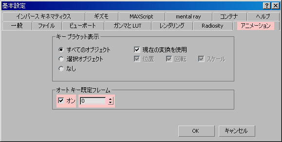

maxOps.autoKeyDefaultKeyOn: boolean : Read|Write
このオプションが true (既定値)に設定されている場合は、 maxops.autoKeyDefaultKeyTime で指定されているフレーム以外のフレームにオート キー モードでキーを作成すると、 maxops.autoKeyDefaultKeyTime によって指定されたフレームに、アニメートされたプロパティの初期値を使用してキーが作成されます。これは、3ds Max の初期リリース時からの既定値の動作です。
このオプションが false に設定されている場合は、現在のフレームにあるキー以外のキーがオート キー機能によって作成されることはありません。
同じプロパティを公開するシステム グローバルについては、preferences.autoKeyDefaultKeyOn を参照してください。
maxOps.autoKeyDefaultKeyTime : time : Read|Write
maxops.autoKeyDefaultOn が true に設定されている場合は、この時間値によって定義されるフレーム上に自動的にキーが作成されます。
3ds Max 2017 以降で使用可能: 値を任意の有効な時間値に設定できます。3ds Max 2017 より前のバージョンでは、有効値は 0f および 1f のみでした。同じプロパティを整数値として公開するシステム グローバルについては、preferences.autoKeyDefaultKeyTime も参照してください。
