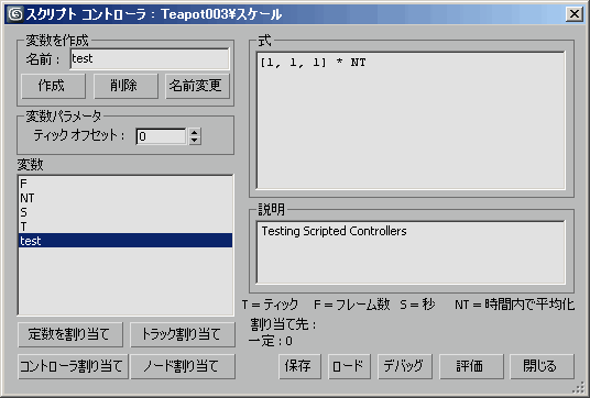

ユーザ定義の変数
スクリプト コントローラは 4 種類(一定、ターゲット、オブジェクト、ノード)のユーザ定義の変数をサポートします。これらの変数の主な違いは、値または参照の種類です。スクリプト コントローラが更新されて通知メッセージの種類を決定します。
スクリプト コントローラの UI では、変数と値の作成と割り当ては 2 つのステップで実行されます(作成ボタンは値が 0 の定数を作ります)。MAXScript では、作成と割り当ては 1 つのステップで実行されます。

説明と詳細
説明は、コントローラを含んだ 3ds Max シーンの他のユーザによって読み込まれているスクリプトの機能を説明したユーザ定義の文字列の値です。
<TSTR by value>GetDescription ()
説明の文字列を返します。
<boolean>SetDescription <&TSTR>Description
Description is In parameter
説明の文字列を設定します。
<TSTR by value>PrintDetails ()
説明文字列、式コード、変数の詳細など、スクリプト コントローラの情報を出力します。
