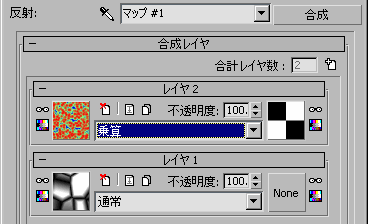

CompositeTexturemap インタフェース:
Interface: layers
メソッド:
<void>add()
合成マップに新しいレイヤを追加します。UI の[新規レイヤ追加](Add a New Layer)アイコンを押す操作に相当します。
3ds Max 2009 以降 で使用可能です。
<void>delete <integer>index
合成マップのインデックスで指定されたレイヤを削除します。UI の[このレイヤを削除](Delete This Layer)アイコンを押す操作に相当します。
<void>duplicate <integer>index
合成マップのインデックスで指定されたレイヤを複製し、同一の新しいレイヤを作成します。UI の[このレイヤを複製](Duplicate This Layer)アイコンを押す操作に相当します。
