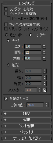

プロパティ
プロパティ:
<SplineShape>.render_renderable BooleanClass default: false -- boolean; renderable
[レンダラーを有効](Enable in Renderer)チェックボックスをオンまたはオフに切り替えます。
3ds Max 8 以降 で使用可能です。
<SplineShape>.render_displayRenderMesh BooleanClass default: false -- boolean; displayRenderMesh
[ビューポートを有効](Enable In Viewport)チェック ボックスのオンとオフを切り替えます。true に設定した場合、メッシュはビューポートに表示されます。
<SplineShape>.render_useViewportSettings BooleanClass default: false -- boolean; useViewportSettings
[ビューポート設定を使用](Use Viewport Settings)チェックボックスをオンまたはオフに切り替えます。
true に設定した場合、ビューポートに表示されたメッシュはビューポート設定を使用します。
false の場合、ビューポート メッシュにはレンダリング設定が使用されます。
<SplineShape>.render_mapcoords BooleanClass default: false -- boolean; mapcoords
[マッピング座標の生成](mapping coordinates generation)をオンまたはオフに切り替えます。
U 座標は、スプラインの幅に合わせて一度ラップされます。 V 座標は、スプラインの長さに合わせて一度マッピングされます。
<SplineShape>.realWorldMapSize BooleanClass default: false -- boolean
[リアル ワールド マップ サイズ](real-world map size)オプションをオンまたはオフに切り替えます。
<SplineShape>.render_displayRenderSettings BooleanClass default: true -- boolean; displayRenderSettings
[ビューポート/レンダリング]ラジオ ボタンの状態を切り替えます。
true に設定した場合、レンダリング設定がロールアウトに表示されます。
false の場合、代わりにビューポート設定が表示されます。
<SplineShape>.render_rectangular BooleanClass default: false -- boolean
true に設定した場合、レンダラーで矩形断面モードを使用できるようになります。
false の場合(既定値)、放射状断面モードが有効になります。
レンダリング モードにおける UI の[放射状](Radial)と[矩形](Rectangular)ラジオ ボタンに対応しています。
<SplineShape>.render_viewport_rectangular BooleanClass default: false -- boolean
true に設定した場合、ビューポートで矩形断面モードを使用できるようになります。
ビューポート モードにおける UI の[放射状](Radial)と[矩形](Rectangular)ラジオ ボタンに対応しています。

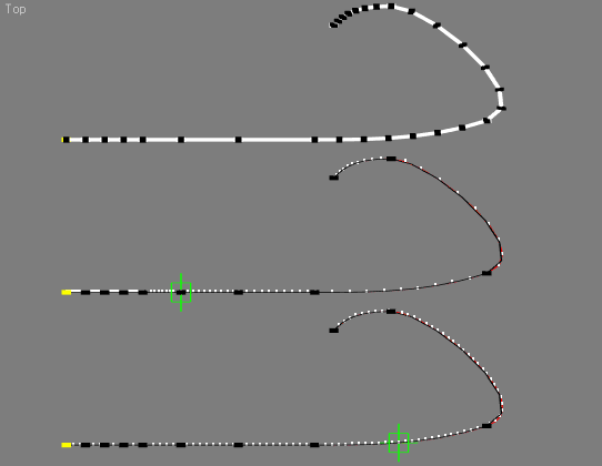

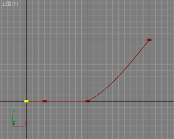

頂点補間と長さ補間: |
スプラインに沿った位置を補完するための方法には、頂点補間と長さ補間の 2 つがあります。 頂点補間(パス補間)を使用する場合は、スプラインは、2 つの頂点間の各セグメントが 0.0 から 1.0 までの領域に正規化されている一連のセグメントとしてとらえられます。セグメントの 2 つの頂点間の距離は補間では無視されます。つまり、セグメントの長さが異なる場合は、スプラインに沿って直線的に補間すると、速度のばらつきが発生します。 [一定速度](Constant Velocity)をオフにして[パス コンストレイント](Path Constraint)を使用すると、2 つの頂点間の長いセグメントをオブジェクトが高速で移動することから、これを視覚的に確認することができます(下のイメージを参照)。 長さ補間を使用する場合はスプラインの長さ全体が正規化され、0.5 というパラメータを使用すると、セグメントの長さにかかわらず、スプラインの厳密な中間点になります。 0.0 から 1.0 までの間で直線的に変化するパラメータを使用してスプラインに沿って補間された点のの速度は、頂点の配置が不規則であっても、スプライン全体を通して一定です。 これは、[パス コンストレイント](Path Constraint)で[一定速度](Constant Velocity)チェックボックスをオンにして長さ補間を有効にすると確認できます。 |
![]() このイメージの一番上のオブジェクトは、さまざまなセグメント長と 10 個のセグメントを使用した SplineShape です。 中央のオブジェクトは同じシェイプのコピーで、[ポイント ヘルパー](Point Helper)によってパスとして使用されたものです。[パス コンストレイント](Path Constraint)の[一定速度](Constant Velocity)チェックボックスはオフであるため、頂点補間が使用されています。100 フレームの間、シェイプは 10 個のセグメントに分割され、各セグメントに 10 個のサンプルが配置されるため、セグメント長に応じて速度が変化します。 下のオブジェクトは同じシェイプのコピーで、別の[ポイント ヘルパー](Point Helper)によってパスとして使用されていますが、[一定速度](Constant Velocity)がオンであるために長さ補間が使用されています。このサンプルには、セグメントを定義している頂点間の距離を無視して、シェイプの全長方向に均等な間隔があることがはっきりと分かります。 タイム スライダはフレーム 50 に設定されています。下部の長さ補間では、ポイント ヘルパーがパス シェイプの厳密な中央に配置されているのに対し、頂点補間では、ポイント ヘルパーが 5 番目のセグメントと 6 番目のセグメントとの間の頂点上に配置されています。 |
例: |
( local sp = splineShape() addnewSpline sp for i = 0 to 10 do ( addknot sp 1 #smooth #curve [i*10, i*i, i*10] ) updateShape sp for i = 0.0 to 1.0 by 0.05 do ( local pt1= findPathSegAndParam sp 1 i local pt2= findLengthSegAndParam sp 1 i format "% : % \t %\n"i pt2 pt1 ) ) |
出力: |
0.0 : [1,0] [1,0] 0.05 : [1,0.633532] [1,0.5] 0.1 : [2,0.261918] [1,1] 0.15 : [2,0.883245] [2,0.5] 0.2 : [3,0.486351] [2,1] 0.25 : [4,0.0810387] [3,0.5] 0.3 : [4,0.650404] [3,1] 0.35 : [5,0.206902] [4,0.5] 0.4 : [5,0.74293] [5,2.98023e-007] 0.45 : [6,0.261026] [5,0.5] 0.5 : [6,0.762596] [6,5.96046e-007] 0.55 : [7,0.246405] [6,0.500001] 0.6 : [7,0.714253] [7,5.96046e-007] 0.65 : [8,0.16969] [7,0.500001] 0.7 : [8,0.605653] [8,5.96046e-007] 0.75 : [9,0.0387986] [8,0.500001] 0.8 : [9,0.445251] [9,5.96046e-007] 0.85 : [9,0.851703] [9,0.500001] 0.9 : [10,0.241028] [10,5.96046e-007] 0.95 : [10,0.620515] [10,0.500001] 1.0 : [10,1] [10,0.999999] OK |
右側の頂点補間は、おおよそ正確に開始頂点または終了頂点と 10 個のセグメントそれぞれの中央に一致しています。これは、ステップあたり 1/20 の値を使用しており、長さ補間ではすべてのセグメントの実際の長さが考慮され、スプラインに沿ってスムーズに移動されるからからです。 |
