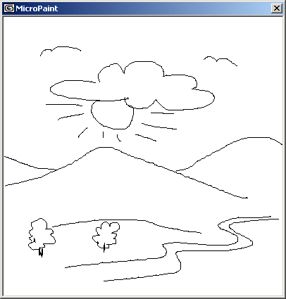

このビットマップ ペイント ツール開発の手順では、よりよいストローク描画のコードを追加し、ストロークが点線状にならないようにします。
全体の流れ: |
新しい関数を追加することによって既存の MacroScript を拡張します。 |
新しい関数にはマウスの元の位置と新しい位置を渡します。 2 つの地点の間に線が引かれ、それが連続したストロークになります。 |

) theCanvas.bitmap = theCanvasBitmap
最後に、ストロークが終了したら、ロールアウトのビットマップを更新します。
