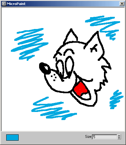

このビットマップ ペイント ツール開発の手順では、ブラシのカラーとサイズのコントロールを追加します。
全体の流れ: |
既存の MacroScript を拡張し、インク カラーとブラシ サイズを定義するための UI コントロールをロールアウトに追加します。 |
paintBrush 関数を変更し、UI のカラー ピッカーで定義されたカラーが使用されるようにします。 |
drawStroke 関数を拡張し、定義されたサイズに従って大きな長方形を描画できるようにします。 |

--Code in italic has no changes since the previous version. macroScript MicroPaint category:"HowTo" ( global MicroPaint_CanvasRollout try(destroyDialog CanvasRollout)catch() local isDrawing = false local bitmapX = bitmapY = 512 local theCanvasBitmap = bitmap bitmapX bitmapY color:white rollout MicroPaint_CanvasRollout "MicroPaint" ( bitmap theCanvas pos:[0,0] width:bitmapX height:bitmapY bitmap:theCanvasBitmap colorpicker inkColor height:16 modal:false color:black across:2
ペイントブラシのカラーを定義するカラー ピッカーです。
spinner BrushSize "Size" range:[1,50,10] type:#integer fieldwidth:40
ペイントブラシのサイズを定義する編集ボックスです。
fn paintBrush pos = (setPixels theCanvasBitmap pos) fn drawAPoint lastPos pos = ( currentPos = lastPos deltaX = pos.x - lastPos.x deltaY = pos.y - lastPos.y maxSteps = amax #(abs(deltaX),abs(deltaY)) deltaStepX = deltaX / maxSteps deltaStepY = deltaY / maxSteps for i = 0 to maxSteps do ( for b = -BrushSize.value/2 to BrushSize.value/2 do (
この新しいループで、ブラシの縦のサイズを定義します。サイズの半分のマイナスからサイズの半分のプラスまで、合わせてフル サイズ分をカウントします。
for c = -BrushSize.value/2 to BrushSize.value/2 do
この 2 つ目のループでは、ペイントブラシの幅を定義します。ここでも、サイズの半分のマイナスからサイズの半分のプラスまで、合わせてフル サイズ分をループします。
paintBrush (currentPos + [c,b])
c ループの反復が終わるごとに paintBrush 関数を呼び出し、ストロークの現在位置に、ブラシのサイズの半分と b ループに基づいたオフセットを足した値を渡します。
) currentPos += [deltaStepX, deltaStepY] ) theCanvas.bitmap = theCanvasBitmap ) on MicroPaint_CanvasRollout lbuttondown pos do ( lastPos = pos isDrawing = true drawAPoint lastPos pos ) on MicroPaint_CanvasRollout lbuttonup pos do isDrawing = false on MicroPaint_CanvasRollout mousemove pos do ( if isDrawing do drawAPoint lastPos pos lastPos = pos ) createDialog MicroPaint_CanvasRollout bitmapX (bitmapY+30)
カラーとブラシ サイズの新しいユーザ インタフェース コントロールを収めるには、ダイアログ ボックスの縦のサイズを 30 ピクセル大きくする必要があります。
