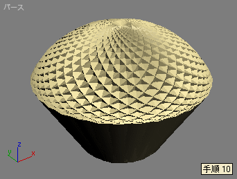

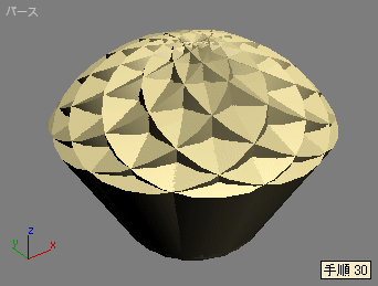

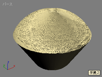

  c = cylinder() --create a cylinder
  c.dir = theRotV --orient along the vector to see what it looks like
結果はマフィンのようになります。
