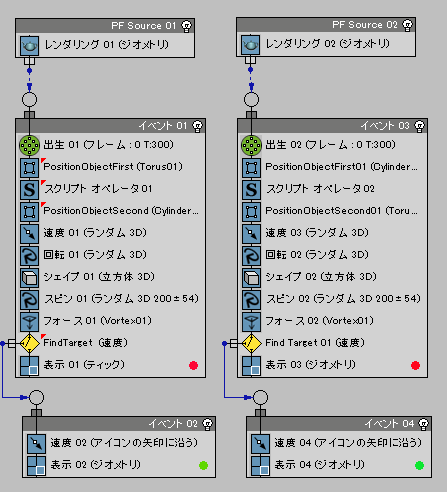

効果:
このスクリプトは、対応するアクションおよびイベントを備えたジオメトリ プリミティブと PF_Source を 2 つずつ作成します。
ジオメトリ オブジェクトは、パーティクルを塗り潰すボリュームとして使用されます。パーティクルの初期位置は、particleVector チャネルにダンプされます。パーティクルは、Find_Target アクションを使って、一方のボリュームからもう一方のボリュームへの道筋を検出し、旋回して位置を切り替えます。

-- Action List - Inserting Example --
--Begin Editing again
ParticleFlow.BeginEdit()
ev1_a9 = Spin SpinRate:200 Variation:55--Create a Spin action
ev1_a10 = Force Influence:111--Create a Force
--Set the Vortex as Space Warp in the Force
ev1_a10.Force_Space_Warps = #(vor)
--Create and setup a Find_Target action:
ev1_a11 = Find_Target()
ev1_a11.name ="FindTarget"
ev1_a11.Cruise_Speed_Variation = 1000
ev1_a11.Acceleration_Limit=3000
ev1_a11.Aim_Point_Type = 2
ev1_a11.Icon_Size = 0
-- Comment the action:
pf.SetComments ev1_a11 "The destination point is defined by script vector. The script vector value was defined by the Script Operator 01 from the Position Object 01"
-- Insert the new actions into the existing Event
ev1.InsertAction ev1_a9 8
ev1.InsertAction ev1_a10 9
ev1.InsertAction ev1_a11 10
ParticleFlow.EndEdit()

--Connect the second Event to the Find_Target
ev1_a11.setNextActionList ev2 ev1_a11
--Reposition the even
ev2.SetPViewLocation x (y+400)

-- Bind the Find_Target Test output to the clone of the Second Event
if $FindTarget01 != undefined then (
 $FindTarget01.setNextActionList ev2c $FindTarget01

-- Open Particle View to see what happened...
ParticleFlow.OpenParticleView()
