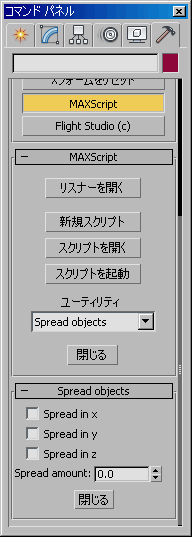

このスクリプトで書かれた[ユーティリティ](Utilities)パネル ロールアウトは、次の図のようになります。[閉じる](Close)ボタンは、ユーティリティ ロールアウトの MAXScript によって自動的に作成され、ロールアウトを閉じます。
スプレッド オブジェクト ロールアウト
