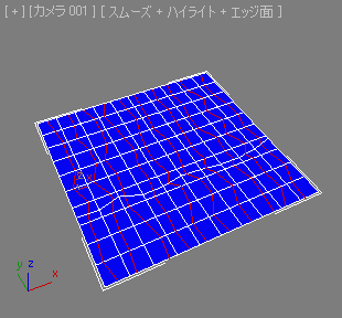

例 |
true として渡された autoLoop を使用する 10x10 グリッド内でのランダム接続: |
--Step 1:
p = plane lengthsegs:10 widthsegs:10 wirecolor:blue --create a plane
convertTo p Editable_Poly --convert the plane to Editable_Poly
select p --select the plane to be able to see the results
max modify mode --switch Command Panel to Modify mode
subObjectLevel =2 --switch to polygonsub-object level
polyOp.setEdgeSelection p #{82} --select one edge to define a loop
--Step 2:
PolyToolsModeling.RandomConnect 0.3 true --create loops and connect randomly
単一のエッジのみが選択された状態ですが、true に設定された AutoLoop の 2 つめの引数が選択したエッジからエッジ リングを生成し、新規の選択内容に合わせてランダム接続を実行したことに注意してください。autoLoop が false の場合、接続のエッジは作成されません。 |
--Step 3: PolyToolsModeling.RandomConnect 0.3 true --create loops and connect randomly --Step 4: PolyToolsModeling.RandomConnect 0.3 true --create loops and connect randomly |
この 3 番目のステップでは、autoLoop が false に設定されている場合に使用すると接続を生成しない単一のエッジ ループから再び開始します。多数の平行なランダム ループを生成していますが、それらは未選択の直線エッジ ループによってブロックされています。この 4 番目のステップで autoLoop が false として渡された場合、これらの直線エッジ ループはやはり接続を生成しません。 |

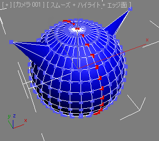

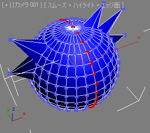

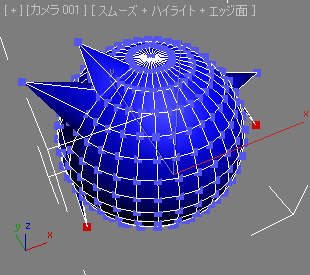

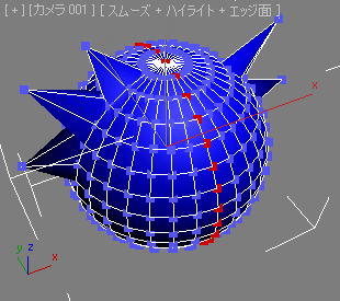

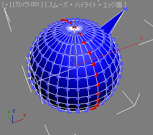

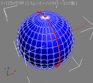

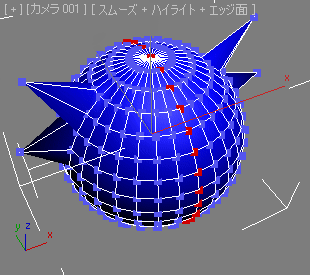

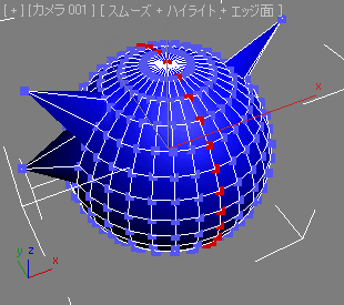

例 |
シンメトリ メソッドを使用する |
--Step 1: s = sphere radius:12 segs:32 wirecolor:blue convertTo s Editable_Poly select s max modify mode subObjectLevel = 1 PolyToolsModeling.SymmetryGather s #x 0.01 |
--Step 2:
PolyOp.moveVert s #{122} [5,0,5]
--Step 3:
PolyToolsModeling.SymmetryPosToNeg #x
--Step 4:
PolyOp.moveVert s # {170} [-5,0,0]
--Step 5:
PolyToolsModeling.SymmetryNegToPos #x
--Step 6:
PolyOp.moveVert s #{58} [3,0,5]
--Step 7:
PolyToolsModeling.SymmetryFlip #x
--Step 8:
PolyOp.setVertSelection s #{122,170}
PolyToolsModeling.SymmetryCopy()
PolyOp.moveVert s #{122,170} [5,0,-20]
--Step 9:
PolyToolsModeling.SymmetryPaste()
