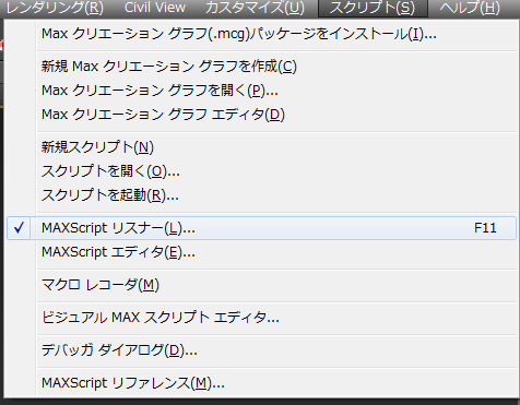

[MAXScript リスナー](MAXScript Listener)は、メイン メニューの[Scripting](スクリプト)メニューから開くことができます([メインメニュー](MainMenu) > [Scripting] > [MAXScript リスナー](MAXScript Listener))。
MAXScript リスナーへの既定値のキーボード ショートカットである F11 もメニュー項目の隣に表示されます。 F11 を押すと、いつでも MAXScript リスナーを開くことができます。
