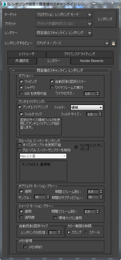

Interface: props
プロパティ:
<Default_Scanline_Renderer>.mapping : boolean : Read|Write
マッピングを使用可能/使用不可能にします。
<Default_Scanline_Renderer>.shadows : boolean : Read|Write
シャドウを使用可能/使用不可能にします。
<Default_Scanline_Renderer>.enableSSE : boolean : Read|Write
SSE を使用可能/使用不可能にします。
<Default_Scanline_Renderer>.autoReflect : boolean : Read|Write
自動反射および屈折を使用可能/使用不可能にします。
<Default_Scanline_Renderer>.forceWireframe : boolean : Read|Write
ワイヤフレーム レンダリングを使用可能/使用不可能にします。
<Default_Scanline_Renderer>.wireThickness : float : Read|Write
ワイヤフレームの太さを取得/設定します。
<Default_Scanline_Renderer>.antiAliasing : boolean : Read|Write
アンチエイリアシングを使用可能/使用不可能にします。
<Default_Scanline_Renderer>.antiAliasFilter : maxObject : Read|Write|Validated by Validator function
アンチエイリアス フィルタを取得/設定します。
<Default_Scanline_Renderer>.filterMaps : boolean : Read|Write
マップ フィルタリングを使用可能/使用不可にします。
<Default_Scanline_Renderer>.antiAliasFilterSize : float : Read|Write
アンチエイリアシング フィルタのサイズを取得/設定します。
例 |
--Assign a Default Scanline Renderer to the production renderer renderers.production = Default_Scanline_Renderer () --> Default_Scanline_Renderer:Default_Scanline_Renderer -- Disable Anti-Aliasing in the production renderer renderers.production.AntiAliasing = false --> false |
<Default_Scanline_Renderer>.globalSamplerEnabled : boolean : Read|Write
グローバル スーパーサンプラーを使用可能/使用不可能にします。3ds Max 6 以降で使用可能です。
<Default_Scanline_Renderer>.globalSamplerClassByName : string : Read|Write
グローバル スーパーサンプラーを名前で取得/設定します。3ds Max 6 以降で使用可能です。
<Default_Scanline_Renderer>.globalSamplerSampleMaps : boolean : Read|Write
マップのグローバル スーパーサンプリングを使用可能/使用不可能にします。3ds Max 6 以降で使用可能です。
<Default_Scanline_Renderer>.globalSamplerQuality : float : Read|Write
グローバル スーパーサンプラーの品質を取得/設定します。3ds Max 6 以降で使用可能です。
<Default_Scanline_Renderer>.globalSamplerAdaptive : boolean : Read|Write
アダプティブ グローバル スーパーサンプリングを使用可能/使用不可能にします。3ds Max 6 以降で使用可能です。
<Default_Scanline_Renderer>.globalSamplerAdaptiveThresh : float : Read|Write
アダプティブ グローバル スーパーサンプリングのしきい値を取得/設定します。 3ds Max 6 以降で使用可能です。
<Default_Scanline_Renderer>.objectMotionBlur : boolean : Read|Write
オブジェクト モーション ブラーを使用可能/使用不可能にします。
<Default_Scanline_Renderer>.objectBlurDuration : float : Read|Write
オブジェクト モーション ブラーの継続時間を取得/設定します。
<Default_Scanline_Renderer>.objectBlurSamples : integer : Read|Write
オブジェクト モーション サンプル数を取得/設定します。
<Default_Scanline_Renderer>.objectBlurSubdivisions : integer : Read|Write
オブジェクト モーション ブラー サブディビジョンを取得/設定します。
<Default_Scanline_Renderer>.imageMotionBlur : boolean : Read|Write
イメージ モーション ブラーを使用可能/使用不可能にします。
<Default_Scanline_Renderer>.imageBlurEnv : boolean : Read|Write
[環境マップに適用](Apply to Environment Map)を使用可能/使用不可能にします。
<Default_Scanline_Renderer>.imageBlurTrans : boolean : Read|Write
[透明度の設定](Work with Transpacency)を使用可能/使用不可能にします。
<Default_Scanline_Renderer>.enablePixelSampler : boolean : Read|Write
グローバル スーパー サンプリングを使用可能/使用不可能にします。
<Default_Scanline_Renderer>.imageBlurDuration : float : Read|Write
イメージ モーション ブラーの継続時間を取得/設定します。
<Default_Scanline_Renderer>.autoReflectLevels : integer : Read|Write
自動反射レンダリングの反復回数を取得/設定します。
<Default_Scanline_Renderer>.colorClampType : integer : Read|Write
カラー クランプ タイプを取得/設定します。
0 - クランプ
1 - スケール
<Default_Scanline_Renderer>.conserveMemory : boolean : Read|Write
[メモリ節約](Conserve Memory)オプションの状態を取得/設定します。
