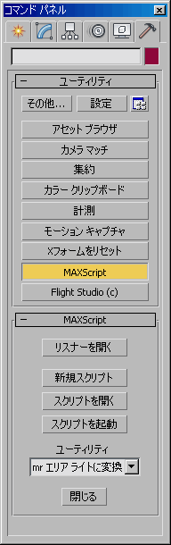

[MAXScript ユーティリティ](MAXScript Utility)パネルのロールアウトにアクセスするには、[ユーティリティ](Utilities)パネルを開いて[MAXScript]ユーティリティ ボタンをクリックします。
[MAXScript]ロールアウトには、次のオプションが表示されます。
リスナーを開く
[MAXScript リスナー](MAXScript Listener)ウィンドウを開きます。また[MAXScript リスナー](MAXScript Listener)ウィンドウが最小化されている場合や他の 3ds Max ウィンドウの後ろにある場合は、復元して前面に表示します。[リスナー](Listener)ウィンドウを開くには、3ds Max ステータス バーの[ミニ リスナー](Mini Listener)を右クリックして[リスナー ウィンドウを開く](Open Listener Window)を選択するか、3ds Max メニュー バーの[MAXScript] > [MAXScript リスナー](MAXScript Listener)を選択するか、F11を押します。

新規スクリプト
新規スクリプトの作成に使用する新しい[MAXScript エディタ](MAXScript Editor)ウィンドウを開きます。新しい[MAXScript エディタ](Editor)ウィンドウを開くには、3ds Max メニュー バーの[MAXScript] > [新規スクリプト](New Script)を選択するか、[リスナー](Listener)ウィンドウのメニュー バーの[ファイル](File) > [新規スクリプト](New Script)を選択します。

スクリプトを開く
既存のスクリプトを選ぶ一般的な[ファイルを開く](File Open)ダイアログ ボックスを開きます。[MAXScript エディタ](MAXScript Editor)ウィンドウには、選択されたスクリプトが表示されます。スクリプト ファイルを開くには、3ds Max メニュー バーの[MAXScript] > [スクリプトを開く](Open Script)を選択するか、[リスナー](Listener)ウィンドウのメニュー バーの[ファイル](File) > [スクリプトを開く](Open Script)を選択します。

スクリプトを実行
既存のスクリプトを選ぶ一般的な[ファイルを開く](File Open)ダイアログ ボックスを開きます。選択したスクリプトが読み込まれ、実行されます。[リスナー](Listener)ウィンドウに結果が出力されます。スクリプト ファイルを実行するには、3ds Max メニュー バーの[MAXScript] > [スクリプトを実行](Run Script)を選択するか、[リスナー](Listener)ウィンドウのメニュー バーの[ファイル](File) > [スクリプトを実行](Run Script)を選択します。

ユーティリティ
使用できるスクリプト ユーティリティのリストを表示します。スクリプト ユーティリティを定義する MAXScript は、[ユーティリティ](Utilities)リストにユーティリティ名が表示される前に実行しなければなりません。

閉じる
MAXScript ユーティリティのロールアウトを閉じます。スクリプトで記述されたユーティリティのパネル ロールアウトもすべて閉じられます。
